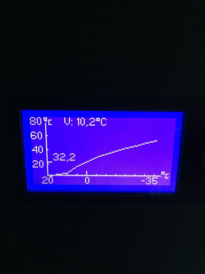

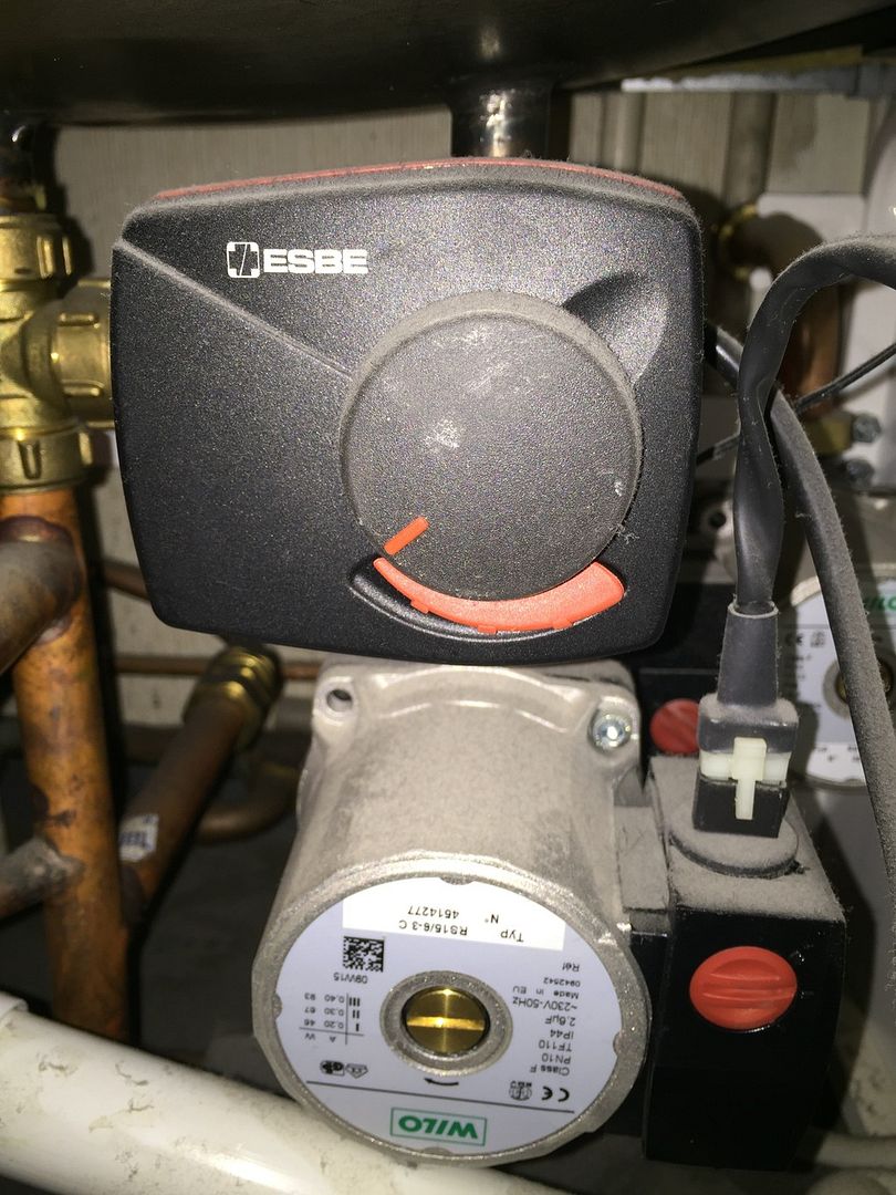

« Svar #205 skrivet: 04 oktober 2015, 13:21:51 »
Mina 9st element är kalla i huset.
Jag har luftat element och VP.
Kollat så att cirkulationspumpen snurrar.
Någon som har ide om vilket som är mitt problem?

« Svar #206 skrivet: 04 oktober 2015, 20:50:28 »
Det är den Vänstra som går till radiatorerna.
har du varmt i beredaren?
går värmepumpen?
Om inte värmepumpen går hur står shunten?
Och hur är systemet inställt (sommarurkoppling och kurva)?

« Svar #207 skrivet: 05 oktober 2015, 11:51:17 »
okej då har jag kollat rätt pump.
När jag lufta pannan så kom de varmt vatten ur den så då borde den vara igång.
Hur vet man att den är igång?
Shit vad jag känner mig ny på detta.. ha ha

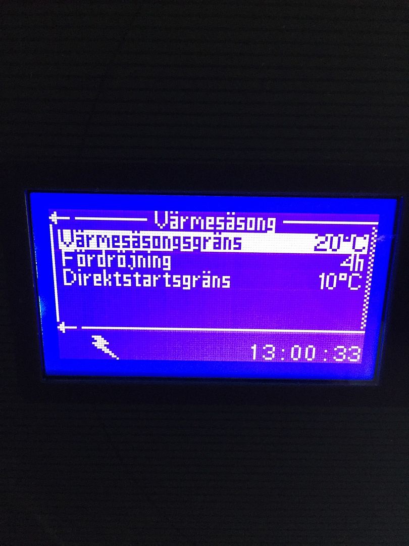

Så här står shunten....
Sen när de gäller värme kurvor å sånt så är jag vilsen men här kommer lite bilder om de kanske kan hjälpa mig..
Som sagt jag är helt ny på detta och håller på att lära mig men så länge jag kör lite bilder istället för att försöka förklara..
Jätte tack på förhand...
SV: IVT Optima med 290A/W: Officiell tråd!
« Svar #208 skrivet: 05 oktober 2015, 12:45:42 »
Enligt bilden värmer den med elpatron vilket indikerar att det är nåt strul med VP'n. Kolla i larmloggen om du ser nåt (logga in i serviceläget via avancerad meny - accessnivå och knappa in dagens datum, MMDD, som kod).
Enligt säsongsinställningarna så borde den tycka att det är värmesäsong nu (det har väl varit kallare än 20 grader ute i minst 4 timmar), så cirkulationspumpen till värmen borde var på.
Jag skulle nog ha gått igenom alla inställningar grundligt alternativt gjort en fabriksåterställning för att se att inte värmen och/eller värmepumpen har blivit avaktiverad av nån kontig anledning.
Sen har du en kurva som gör att framledningen inte är högre än 20 grader förr än det är så kallt som 3-4 grader ute, så ur den synvinkeln är det inte så konstigt att elementen är kalla och shunten stängd. Men, som sagt var, cirkpumpen borde gå och VP'n borde värma istället för elpatronen.
