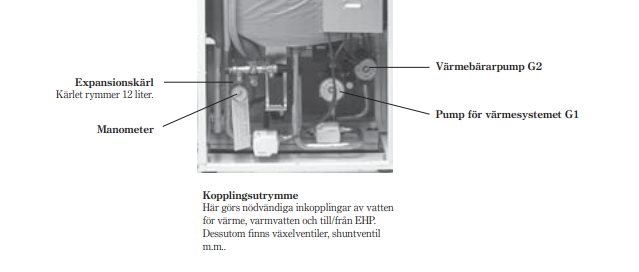

Någon med tips på vad följande felbild kan bero på?
Får larm E7-62, kollar filter, spolar igenom och luftar köldbärarkretsen, får fortfarande E7-62. Hittar att säkring F5U är trasig, byter den men ploppar efter några sekunder, byter igen och pumpen fungerar men säkring trasig när jag kommer hem från jobbet igen (vet inte hur länge den fungerade). Byter igen, säkring F5U och 16A automatsäkring i elcentralen har löst ut.
Ordnar separat matning till cirkulationspump köldbärare allt hoppar igång men efter ca en kvart larm H0-01. Återställer till normal matning och åker hemifrån, hemma igen har 16A säkring i elcentralen löst ut igen.
Kopplar tillbaka till separat matning för cirkulationspump köldbärare men glömmer sätta i säkring F5U. Pumpen laddar då varmvattenberedaren sen kommer H0-1.
Verkar finnas samband med att den är klar med varmvatten och ska värma huset kanske? Är det så enkelt att det räcker med att byta flödeskontakt (larm H0-01)? Verkar ju skumt att så stora säkringar löser ut?
Vad är nästa steg?
