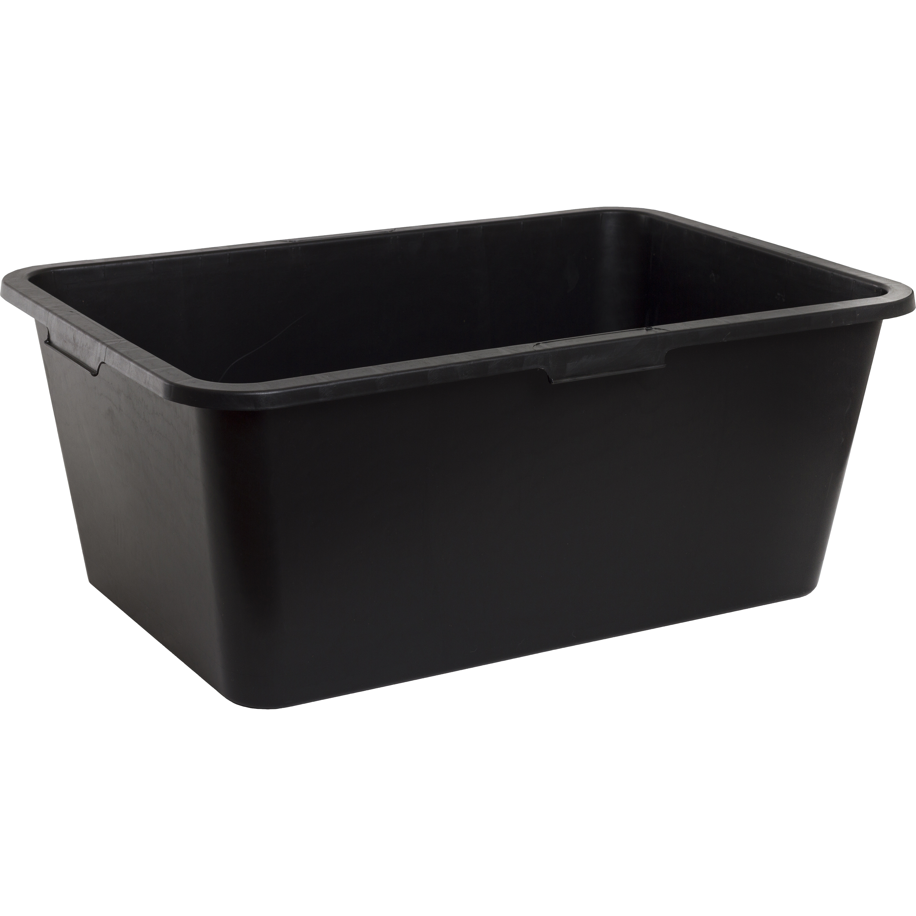

Problemet är väl kondensvattnet, antingen behöver du en plastbalja som du tömmer då och då, eller så behöver du ett uppvärmt bottentråg med avlopp, men de drar rätt mycket energi, så det är inget som vi generellt rekommenderar.

Har ju skaplig koll på ett gäng pumpar vi monterat, och som regel blir det inte mer än kanske 60-80 cm is-stod på marken under värmepumpen.
Delar av vattnet rinner ned på marken när det är plusgrader, så det "bygger" ju inte på isklumpen.
Jag skulle nog köra med en balja typ denna under maskinen hellre än uppvärmt tråg.
https://www.granngarden.se/murbruksbalja-rektangular-svart-85-l
