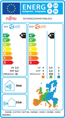

Såg din lista och undrar enligt nedan.
Borde du inte jämföra SCOP för det kalla kalla klimatet, speciellt då du verkar bo i Finland?
Jämför du ljudnivåer vid samma flöde eller bara via min-max på produktblad?
Antar att priserna varierar en del mellan återförsäljare runt om i Finland om ni nu har samma konkurrens som här i Sverige så poängen för prisbild borde variera en del.
Har ingen koll på Fujitsu maskinen men generellt brukar dom vara prisvärda.
Jag har inte ännu tillräckligt pengar att testa själv flera pumpar och därför jag gjorde jämföring enligt energimärkningar :D
Du är rätt att denna energiemärknings SCOP berättar bara +7°C temperatur och situationen i -20°C och kallare kan vara olik. Här är bra tabell från tekniska manual av Fujitsu LZCAN att hur det påvärkar om temparatur blir kallare både inne i huset och utomhus:
Jag tog ljudnivåer från energimärkningar (EU-standard).
Jag har just kollat på priserna med installering av Fujitsu LZCAN09 här i Finland och de varierar mellan 1850EUR och 1990EUR.

Du behöver väl inga pengar för att kolla energimärkningen i den kalla zonen  :)
Du bor ju i Finland så din poängskala borde gå efter den istället för som nu mellanzonen.
Problemet kan i och för sig vara att alla märken inte visar den kalla zonen.
Ska man jämföra ljudnivåer så bör man försöka ett någorlunda gemensamt flöde på dom olika modellerna via produkt/servicemanual om det ska bli någorlunda rättvist för din egen skull.
