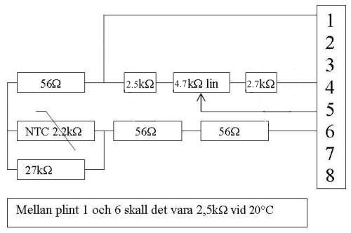

Tråden är redan en lite gammal men jag vill nu bygga rumsgivaren för min Nibe Fighter 1125 och jag ser inga bilder i beskrivningen och utan schema är det svårt att bygga ..... Någon som kan hjälpa med det?
Duger inte detta?
http://www.varmepumpsforum.com/vpforum/index.php?topic=2386.msg191794#msg191794

Jo tack, jag såg det förut och tänkte att det var en annan beskrivning men det är ju samma medlem som började tråden.

DEt är samma bild som låg med på första posten i tråden. Jag har använt diverse gratistjänster för att lagra bilderna men tyvärr så lägger dom ner eller så får bilderna bara ligga där i ett år eller max två innan dom tas bort. Eftersom schemat finns i tråden så ser jag inget större behov av att lägga upp bilderna en gång till

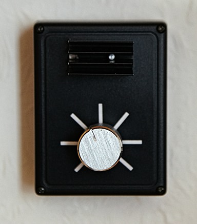

Nu är rumsgivaren färdig:
Funkar utmärkt med min Nibe Fighter 1125. Jag har stora fönster i huset och tidigare blev det alltid för varmt när solen sken. Nu blir temperaturen i radiatorer lägre och temperaturen i rummet blir konstant.
Jag var inte helt nöjd med inställningsområdet av 5 till 30 grader. Då är det svårt att hitta rätt inställning i det mest använt temperaturområde.
Därför förändrade jag schemat en lite och har nu ett inställningsområde av 11 till 24 grader.

Tänkte också bygga en givare, men tyvärr har bilderna försvunnit? Skulle behöva ett kretsschema... Tack på förhand :)

börjar med att tacka för en mycket bra beskrivning och guide. Jag har lyckats bygga ihop en givare och har kontrollmätt och den verkar fungera som tänkt.
Innan jag installerar den i värmepumpen vill jag dubbelkolla med er, då jag blev osäker och ogärna vill chansa.
Har lokaliserat kopplingsplint nr 30 som jag även fotat (alltså den som sitter längst ner till höger i bild. Plinten är numrerad 1 till 10. Schemat i tråden visar 1-8 och därför blev jag lite osäker om detta trots allt är rätt.
Pumpen är Nibe Figther 1215.
Så, skall jag koppla in enligt schemat i inlägget ovan, så att ex nr 1 kopplas till nr 1 i plinten på bilden?

Siffrorna 1,4,5,6 är på plint 30 på reläkortet.
Den syns inte på någon av bilderna, den sitter på baksidan av plåten på den andra bilden, lossa de 2 skruvarna till vänster så ser du reläkortet

Det blev betydligt enklare att hitta rätt nu ;-) Tack för hjälpen, nu är den inkopplad och allt verkar fungera fint. Ska bli intressant att se hur det fungerar i längden.

Nån som innehar denna ritningen och kan dela med sig?
