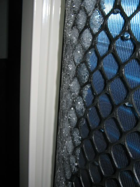

Har konstaterat att tipsen om att ta bort plastnätet på utdelen troligen är ganska kloka. De ställen där nätet ligger nära flänsarna vill inte frosta av:
