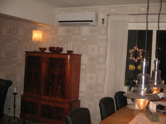

Jahupp, då var innedelen uppsatt! Körde en variant med delvis synliga anslutningar - inbillade mig att det skulle vara lättare då. Men, det blev till att skära av två decimeter på krympslangsstrumpan för att knunna knö in alla rör och slangar i det lilla utrymmet i nederkant. Man funderar ju på OM det GÅR att räta ut de tjocka rören närmst kondensorn - men jag vågade inte prova.
För att dölja anslutningarna anpassade jag ett doslock och med lite Timell-latex så ser det rätt vettigt ut..  för att vara första gången.
Mycket tid gick att såga/borra/hacka sig igenom väggen...  2,5" tjocka stående spontade plank skojar man inte med! Plus allt annat som man själv byggt på under åren.

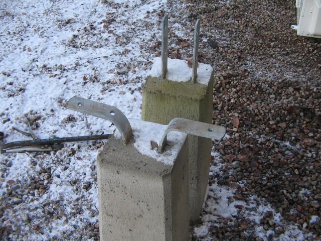

Ytterdelen på plats. Det gick som en dans. Byggmax betongplintar matchade monteringsöronen perfekt efter en liten bockningsmanöver. De känsliga momenten utfördes så klart av en polare som jobbar med kylanläggningar...

Byggmax betongplintar matchade monteringsöronen perfekt efter en liten bockningsmanöver. Det känsliga momentet utfördes så klart av en polare som jobbar med kylanläggningar...
Skaplig hammare han måste ha med sig i sin "kylväska"...  tomte::

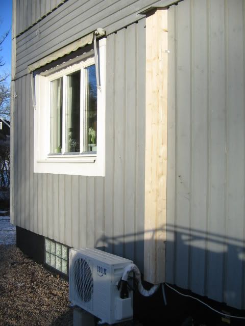

Enkel träkanal hopsnickrad. Målning, lite flashigare isolerslang och uppspikning av elkabel får bli när det är varmare.
För övrigt är jag impad av inneklimatet som blivit resultatet av installationen. Coolixen reglerar väldigt exakt, man hinner inte märka att det börjar bli svalt innan den susar igång. Vi testar lite olika sätt att ställa temperaturen - och hittills har den levererat som man kan begära - trots minus 10 ute. Iinställd temp 22 upplevs behagligt i det rum pumpen sitter och ändå håller den 20 vid köksbänken i andra änden av kåken, 9 meter bort. Bra med fyrkantigt hus ibland!
Har studerat hur den avfrostar och det är ju ganska odramatiskt. Pyser och väser lite och sen ångar isen bort.
När det gäller säkringar så kör jag den över en 10A säkringsautomat.
Hur lyckades du bocka rören till den där s-böjen?
