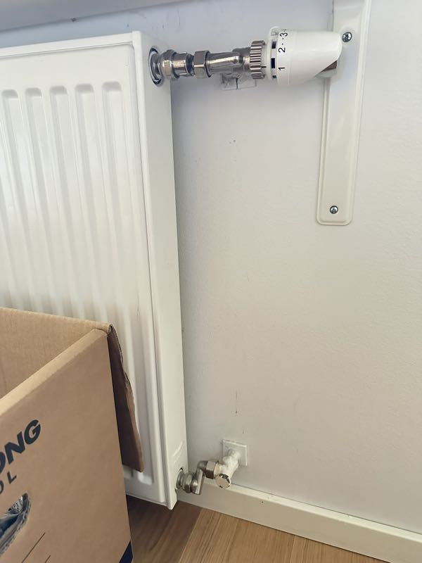

Har problem med 2 radiatorer en i början av slingan på övervåning samt den sista i sutteräng. Så måste börja med få igång dessa och lufta ur systemet. Frågan är om jag skall börja köra cirk. Pump i Autoläge. Deltat är nu 3-3,5 grader enligt appen BT2-BT3.
Alla termostater är så klart öppna och en del är de helt borttagen på. De radiatorer som är kalla så har jag motionerat piggen men den har fjädrat ut som den skall?! De flesta radiatorer har inget riktigt koppel då rören är draget så det inte går utan sitter denna typ enligt bild.
Är detta rätt tillväga sätt efter man har flöde och värme på alla radiatorer?
1. Kör cirk.pump i auto?
2. Öppna alla retur strypningar (Termostater är alltid fullt öppna)
3. Kolla alla radiatorer har värme.
4. Kolla DT BT2-BT3
5 Mät DT på radiatorn med IR. Kolla om någon har obefintligt DT.
6. Stryp i böran några radiatorer. Vänta 2-3 dagar och kolla DT BT2-B3
7 Sikta på-+5 DT BT2-BT3

Under värmesäsong är det lämpligt att köra cirkpumpen i auto.
Och nr 6 då, det är de radiatorer som har lägst DT som ska strypas in, man brukar kunna se effekten redan efter nån timme om det är kallt ute.
Sen kan det ju vara nåt stopp på de 3 radiatorer som krånglar, och för att få igång dessa kan man tillfälligt under ett par minuter stänga övriga radiatorer så att det blir lite sprutt på flödet på dessa och se om detta rensar upp?

Räcker med bara stänka termostaterna då? Har rätt många helt utan termostater så lär ta en 15 min att stänga alla. *roflmao*
Jag skulle nog inskaffa nån möjlighet att enkelt stänga av dem på annat sätt, typ handrattar.
