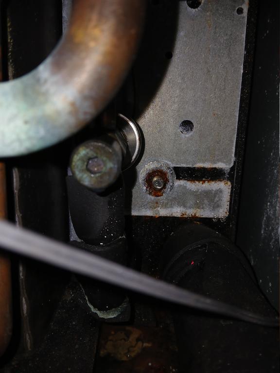

Hej har fått lågtryckslarm nu 3 gånger denna vecka. Först natten mellan måndag o tisdag då fanns det lite luft i köldbärarsystemet, inte extremt men luftade bort det och tvångskörde köldbärarpumpen i 20min. Sen kom åter larmet igår vid 23. och sen igen efter någon timme. Denna gången ingen luft i systemet.
Såg nu när kompressorn går på 20Hz att det är is på expventilen i kyldelen. Det luktar lite sött/kemiskt i kyldelen.
Samtliga lågtryckslarm har kommit efter vv-laddning. Har iof haft rätt hög stopptemp på vv-laddning (54) men det borde väll gå ändå?
Pumpen är en begagnad jag installerat och tog i drift för två veckor sedan. Fick lågtryckslarm precis när jag startade upp den första gången men då var det luft i systemet. Den har annars gått bra sedan dess.
Borde jag ringa kyltekniker? eller finns det något mer jag kan kolla/göra själv?

Temperaturvärdena i andra inlägget är helt normala. Köldbärartemperaturerna är höga men det är djupt borrhål och det har varit varma dagar i stora delar av Sverige.
Expansionsventilen verkar misstänkt. Försök mäta temperaturen på röret efter expansionsventilen. Temperaturen där ska vara 3-5 grader lägre än för utgående köldbärare.

« Svar #5 skrivet: 12 mars 2026, 13:17:31 »
Det verkar vara 3 grader kallare vid expventilen. Det var svårt att komma åt röret under isoleringen (den är tejpad med självhäftande isolering) men kom åt lite yta strax under ventilen med spetsen på en stektermometer, så vet inte hur exakta värdena är men gjorde mätni gen två gånger och fick 3 grade båda gångerna.
  • Antal inlägg: 10044
SV: Lågtryckslarm Nibe F1255-12
« Svar #6 skrivet: 12 mars 2026, 14:57:03 »
Det låter bra. Är det expansionsventilen som krånglar kommer temperaturen efter den att sjunka strax innan lågtryckspressostaten stoppar pumpen. Vet inte hur sänkning det blir men förmodligen runt 10 grader. Frågan är om stektermometern hinner med att registrera det.
