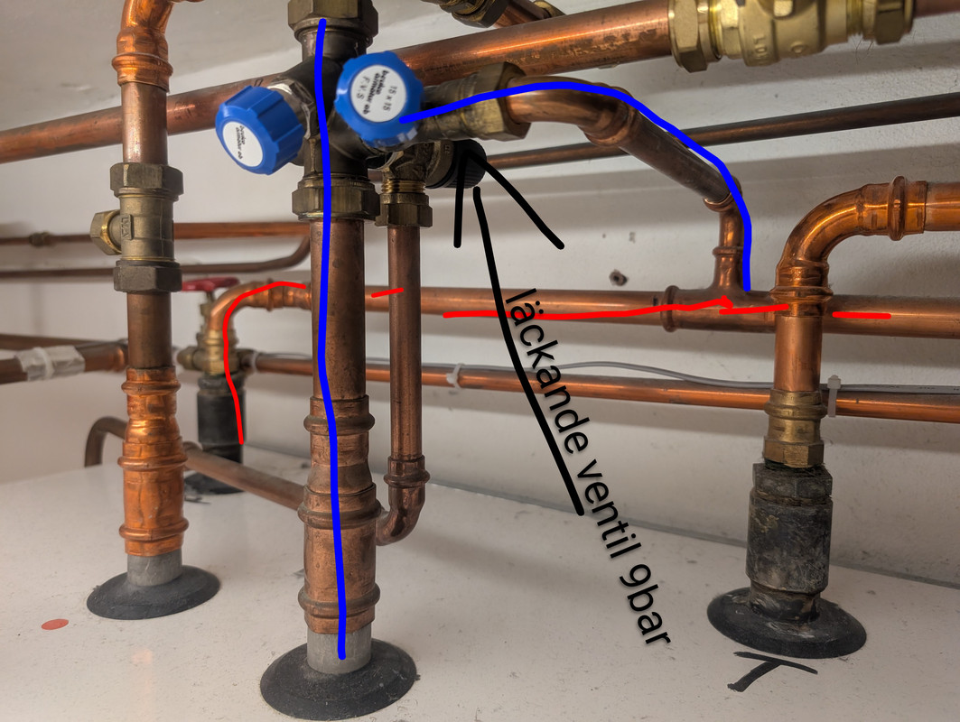

Jag flaggar för att jag har dålig koll och ursäktar om jag kommit fel.
Jag började upptäcka två saker undefär samtidigt 6m sedan,

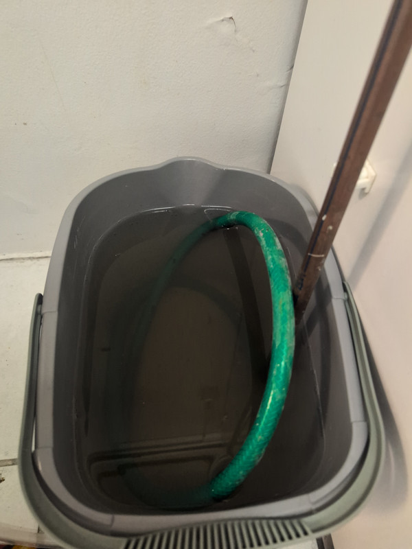

  • säkerhetsventilen vid kallvatten in läckt regelbundet (satte en hink istället för rakt ner i avlopp efter det blivit blött på golvet)
  • tryckfall i värme/radiator slingan (ej regelbundet, inte långsamt läckage, ibland 1vecka ibland 4v imellan, fall oftast från ca 1bar till 0.5bar).
Jag antog först att dessa var helt oberoende varandra (det borde vara vattentäta skott imellan?) men nu är jag osäker.
Jag har haft IVT här 4 gånger. De har bytt säkerhetsventilen (kvin 9bar) en gång, samt expansionskärlet 3(!) gånger. Men tryckfallet fortsätter. Den ena säger det ena, den andre det andra. Jag bifogar bild. Är det uteslutet att det kan skapas något form av baktryck från vvb-ut till säkerhetsventilen kvin?
Blått på bild är kv in, rött vv till värmepumpen.

Borde kanske nämnt, det rör sig om en VVB / ackumulatortank BORÖ VB 300/160 FR LYX samt värmepump (geo) av model  Greenline HE E9 IVT

 Jag har svårt att läsa på säkringen, men den skall vara 9bar och här kommer kv in som jag förstår till VVB (för radiatorslingan fyller jag på vatten i radiator slingan mha den högra blåa vredet intill). Det sitter en annan säkring på expansionskärlet som jag tror är 1.5-2 bar- denna har aldrig lösts ut (haft lite papper där)
Hink med slang från svarta 9bar kV ventilen
Det är vattentätt skott mellan värmebärarvattnet och varmvattnet, skulle det inte vara det skulle det läcka vatten från säkerhetsventilen på expansionskärlet. Så det kan uteslutas i det här fallet.
Vad jag har förstått är det en mantelberedare med rätt stor volym vatten i manteln. Det gör att trycket i radiatorsystemet kommer att påverkas något vid varmvattenberedning. Mantelvattnet blir varmare och expanderar plus att trycket i varmvattenberedaren ökar vilket gör att den expanderar något.
Men det ska inte påverka värmebärartrycket så mycket och förklarar inte varför trycket sjunker över tiden. I och med att expansionskärlet har bytts och problemet kvarstår kan det inte heller vara problem med att luftventilen på undersidan av expansionskärlet läcker. Jag har haft det problemet.
