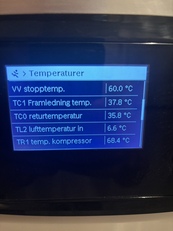

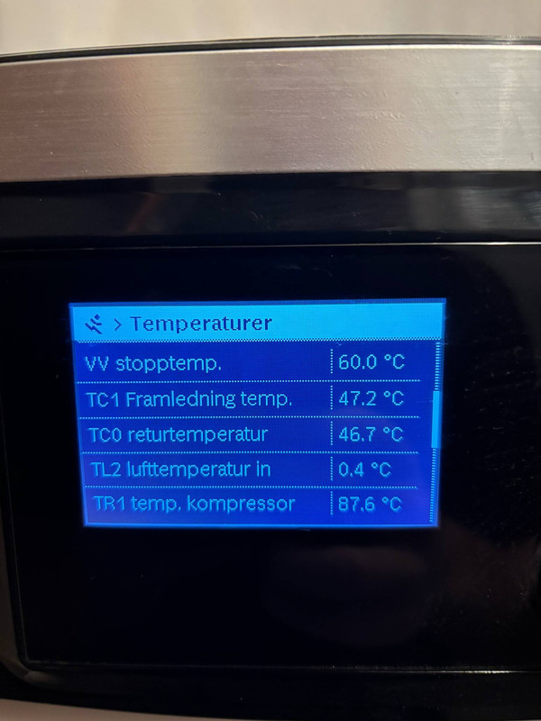

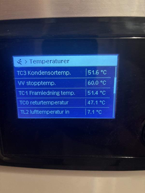

Vi kollar detta och vid 7° utetemperatur och pumpen i strypt läge ligger vårt Delta-T på 4.3° och i ostrypt läge 2.0°. Sedan kollade vi igen mot natten när utetemperaturen låg på 1° och då ligger vårt Delta-T på 0.5°. Alltså mycket lägre än några 8 grader. Nu väntar vi på svar från IVT kring vad de kan dra för slutsatser kring detta, men jag vill höra med er på detta forum om vad ni tror?

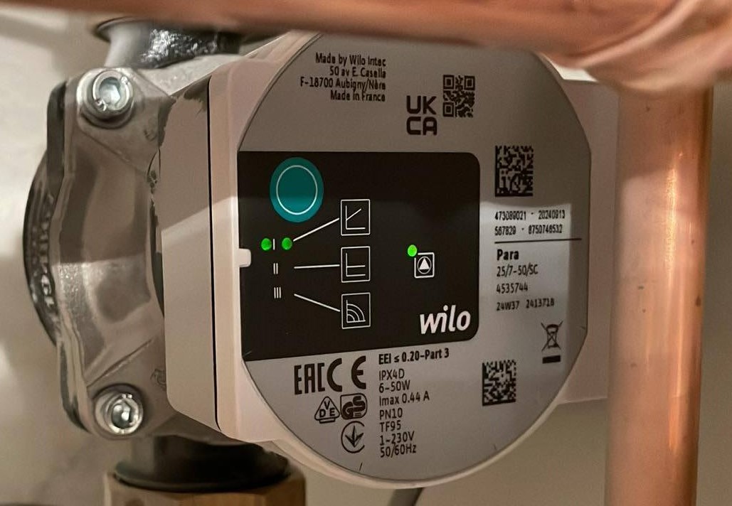

Den cirkulationspump du nämner är den externa cirkulationspumpen som matar radiatorerna. Ta gärna en bild på den pumpen d.v.s. där det framgår vilken modell och tryckhöjd den har.

Första bilden värmer den nog varmvatten, då framledningen är 51° vid +7° utetemp.

Hej Lexus, och tack för det utförliga svaret! Här kommer en bild på den cirkulationspump som sitter idag.

Okej, är alla termostater fullt öppna så kan du ställa cirkpumpen på den nedersta symbolen, men lämna den på läge 1 som nuvarande inställning. Funkar med att ställa den på tryckstyrd konstantläge också d.v.s. den mittersta symbolen.

Verkar det som att cirkulationspumpen är rätt för oss annars? Det var nämligen det jag misstänkte var problemet, att pumpen är för kraftfull till och med på lägsta hastighet. Jag har testat alla lägen på pumpen, men det vi har den på nu ger det lägsta oljudet i värmekretsen.

Ja, det är ju en 7,5 meters pump som klarar ganska höga flöden, men på lägsta inställningen bör det inte vara några problem. Är alla radaitorventiler fullt öppna ("N") så kan det ju bli en väldigt bra snurr på vattnet i de närmaste radiatorerna.
