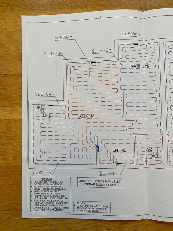

Josth: Okej, tack. De installerade mätarna hjälper oss inte här? Vi behöver mäta var och en av slingorna kanske?
SV: Bra radiatorer men kylig golvvärme
« Svar #13 skrivet: 01 december 2024, 15:26:59 »
De inbyggda termometrarna är bra att de finns där men nu skulle man också vilja mäta varje slinga enskilt tillopp och retur samt mäta stickprov på golvens temperatur på olika ställen på bottenvåningen.
Edit: Funderar också på om man skulle försöka med att strypa ner bypassen på fördelaren? Slinga nr 1 med manuellt ställdon är ju ändå gjord för att vara bypass också. Kanske skulle tvinga ett ökat flöde till golvslingorna. Har du satt dig in i hur man justerar flödesventilerna på fördelaren? Framgår annars av bifogad monteringsanvisning sid 3. Viktigt att skriva upp förändringarna i antal varv man gör för att kunna återställa fördelaren.
