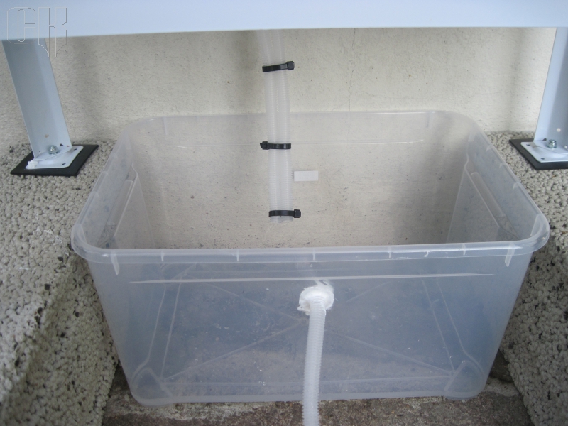

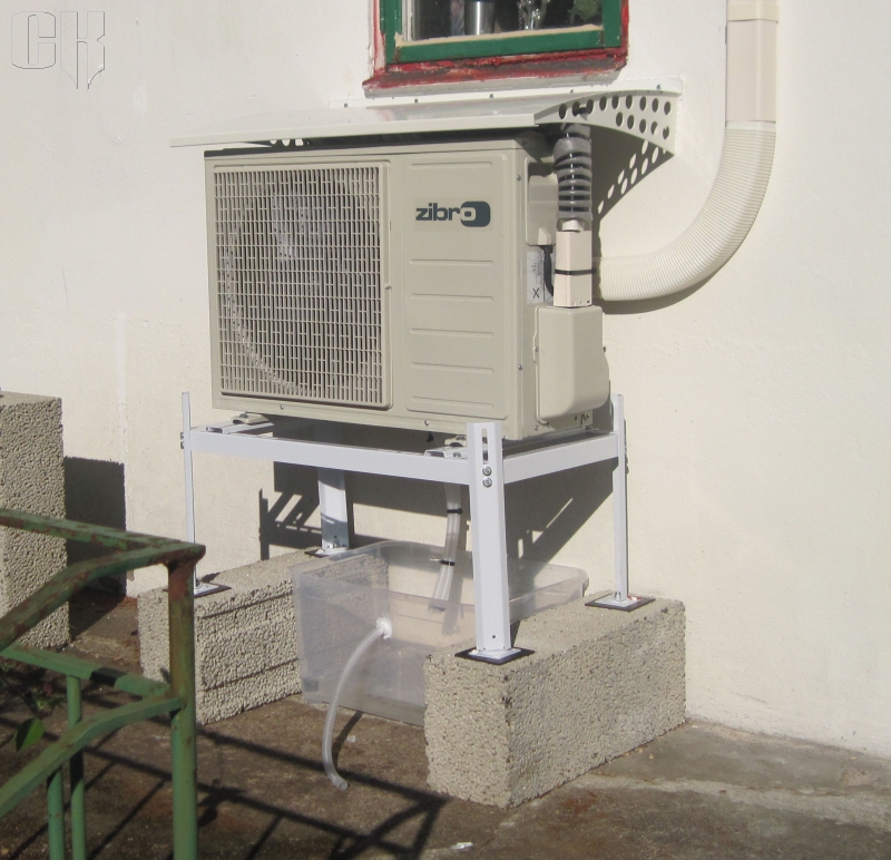

Kul att se ! Har d en bild på hur du kopplade du elen till pumpen? och en bild åp avstånd ifrån utedelen, hur avrinningen ser ut, bra med genomskinlig låda att se mängd-!-
Elen? Menar du inuti pumpen eller kabeldragningen på insidan?
Avrinningen. Med en "nödslang" ifall man glömmer tömma eller åker bort :-)

« Svar #3 skrivet: 07 september 2014, 16:09:30 »
Bild från lite avstånd..

Hur gör du med kondensvattnet i vinter....när det är minusgrader utomhus?
Ingen aning.. Min första värmepump. Men troligtvis så blir det isbitar till king-kongs drinkar storleksmässigt :-)

Tips.
Tag bort slangen mellan vp och plastburk.............

Som rocas skriver, ta bort eller korta slangen som går ner i baljan, den lär fort bli full med is när det kryper under noll och riskerar att frysa fast slangen i isklumpen...
Jepp.. skall göra det.. Vattnet är väl så kallt när det lämnar pumpen att det kommer att klogga igen slangen antar jag..
Nejdå, det kan vara ganska ljummet faktiskt, men är det minus 10 går det ändå fort att bygga upp en "sockertopp", det kommer mer vatten än man tror!
