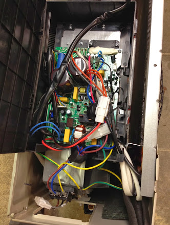

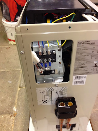

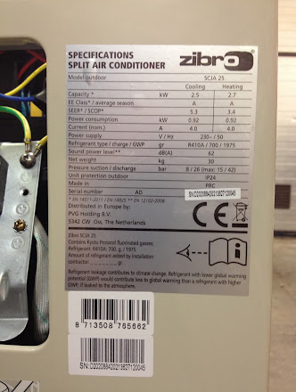

Köpte mig en SCJA25 idag och kunde inte motstå att lyfta på locket å ta ett par bilder. Tänkte att någon kunde vara intresserad  tummenupp
Planen är att den ska sitta i källaren inom kort.

Saxat från energimyndigheten:
"SCOP för luftluftvärmepumpar ska vara som lägst 3,4 från och med 1 januari 2013 och kravet skärps till 3,8 från och med 1 januari 2014."
Betyder det att det kommer bli skaplig mellandagsrea på kvarvarande ex. av SJAC25? Sc:,h

ironpower; du kollade inte om alla rör var anslutna in i förångaren? Med tanke på de i tråden som angett att den inte frostar på i mitten.
Det jag tycker man ska tänka på är att tillverkaren ligger ganska högt jämfört maxeffekten, med sin nominella effektangivelse på 2700W. Det är den pumpen testas mot enligt EN14511.
SCOP beräknas fram efter vad pumpen gav med 100% kompressoreffekt vid +2° och +7°.
Edit; Här är manualen från PVG istället: http://www.support.pvg.eu/medias/sys_master/8802994847774/um_2013_S(C)32xx.pdf?mime=application/pdf&realname=um_2013_S(C)32xx.pdf
« Senast ändrad: 06 november 2013, 05:47:42 av Bjebb »
Utloggad ironpower
  • Antal inlägg: 6
SV: Zibro SCJA25
« Svar #87 skrivet: 06 november 2013, 17:50:07 »
Jag kan ju gå ut och kolla.
