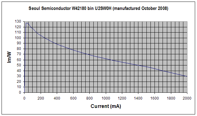

Jag blir lite fundersam, en LED TV drar långt mycket mindre energi än motsvarande dito med vanligt CFL rör. Är det inte en synvilla att du får ut mer ljus ifrån lysrör oavsett sort. Tänker då att lysrörets väggar lyser medans ljuset från en diod ser man inte på själva dioden utan på det som blir belyst av den.
Sedan är lysdioder långt mycket mer effektiva på en liten del av sin "full-last". Har sett diagram som visar på att LED är ca 3-4ggr mer effektiva vid typ 5-10% av sin märkeffekt. Typ 125 lumen/watt vid 50mA och 30Lumen/watt vid full effekt.
Märker det på mina dimbara LED'ar i kökslampan. Vid full effekt så blir de avsevärt varma medan de bara blir märkbart varmare än rummet vid lägsta effekt och ger uppskattningsvis halva eller två tredjedelar i ljusutbyte.
