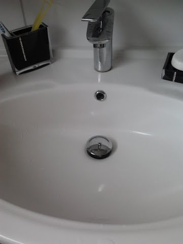

« Svar #41 skrivet: 23 augusti 2012, 16:15:08 »
Jag har nu i mer än tio dagar provat metoden som syns i bilden, dvs tätat helt med gummi och silikon mellan röret och golvbrunn, hittills har jag inte märkt dålig lukt som tidigare förutom när jag använder handfatet, värst när jag tvättar ansiktet och har näsan nere under kranen  :(
Men detta är inte så bra lösning då jag behöver en öppen avlopp när jag vill t.ex. göra rent i badrummet och som ni ser på bild 2 så sitter inte heller metall locket så bra.
Tror ni att det blir bättre om jag byter kanske avloppsröret?
