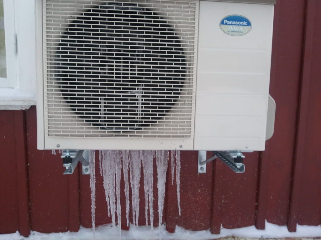

Undrar dock över isbildningarna längst ena kanten som även sträcker sig längst med baksidan av Ute-delen?
Värmepumpen har även fått tappar på undersidan
Är detta normalt eller ett garanti ärende?

Har ju ingen AVT pump... dock så tycker jag personligen att det ser ut som felplacerad eller otillräcklig värmeslinga.
AVT kanske inte ens har värmeslinga?
Jag har värmeslingan på när det är 4-5 minus ute under flera dagar i rad... och inga istappar eller ispåbyggnad.

Nej, denna modellen av Panasonic ATV har ingen värmeslinga. Det är de lite billigare ATV som har det sa försäljaren. Vågar man ge den en omgång av en luftvärmepistol för det ser ju för jävligt ut.

Mmm, det syns ju tydligt på bilden. *Ironi*

Isen har krympt lite under dagen. Det jag gjort är att ändra fläktstyrkan från auto till 3 av 5. Kanske inget att bråka om men det vet nog experterna här på forumet. Avtappningsröret är rent från is.
Pumpen frostar nu av 2 ggr/timme. Ute är det - 9,8 och kylan ska fortsätta 2 veckor till. Fortfarande skäligt varmt i huset.

Utan slinga blir det is, det vet säkert Allvärmeteknik, deras enda ansvar är att den fungerar garantitiden ut, inte att den är isfri.

Det svaret tar jag som att det inte är farlig med lite is.

Blir det för mycket is, som i hörnet på bilden kan förångaren i västa fall sprängas av isen.
Det kan även bygga upp så mycket is att fkäkten börja ta i eller i värsta fall stannar, vilket inte är bra.
Du har ju kanonbra garantier så det är egentligen inget du behöver bry dig om.
Verkningsgraden kan bli lite sämre om förångaren inte avisar sig helt, men å andra sidan kostar det ju verkningsgrad att köra en elslinga för attt hålla isfritt.
Blir det inte värre än nu med beläggning, och värmepumpen håller, så är det nog inget större problem, men en slinga är nog att föredra - annars skulle nog inte "alla" andra ha det.

Jo. läste om detta här: http://www.byggahus.se/forum/vaermepumpar/137678-luft-vaermepump.html där till och med fläkten var igenmurad av is. Men lyste med ficklampan inifrån fönstret och tyckte isen blivit mindre men ska kolla minst 2 ggr dag. Bara att titta ut genom fönstret.
