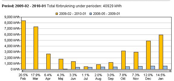

« Svar #33 skrivet: 08 februari 2010, 11:07:57 »
Här är månads statistiken från Vattenfall:
Noterbart är att under feb 09 så var det rätt så mycket byggström då huset inte var färdigbyggt.
Vi flyttade in i 6:e mars 09.
Elpannan till garaget kopplades in i okt 09 vilket också diagrammet visar då det blev ett rejält skutt uppåt.
I början på jan 10 så justerades Nibe'n in och vi har alltså 6000 kWh i totalförbrukning (inkl motorvärmare, garage, bastu + då övrig hushålls el).
Är 6000 kWh med de förutsättningar vi har under jan orimligt?
Utifrån förbrukningen sommartid kan man gissa att hushållselen i januari var ca 1000 kWh. Det är ungefär lika mycket som frånluftvärmepumpen har tagit från luften om man antar en värmefaktor på 3,5 och att den har gått hela januari. Värmebehovet skulle alltså vara 6000 kWh. En genomsnittlig januari brukar vara ca 16 % av årsförbrukningen (beror lite på varmvattenförbrukningen) men årets januari var ovanligt kall. Tittar jag på min statistik är 18-19 % av ett normalt år rimligare. Räknar man med de värdena blir det ca 32000 kWh.
Ja huset drar otroligt mycket energi, jag uppskattar att vi ligger mellan 25-30000 kWh.
Det är nog i det häradet förbrukningen ligger.

« Svar #38 skrivet: 08 februari 2010, 15:01:28 »
Räknat på ett medel u-värde 0,30 w/m²K, 50% luftväxling, 0,7 kWh/h varmvatten och 3° egenvärme, så har huset ett effektbehov om 7,6 kW vid DUT -18° och 22° rumstemp.
Det i sin tur stämmer inte så bra med energiförlusterna som redovisats för 11 dygn på sidan 1. Där redovisas värmeförluster med 165 kWh/dygn vid medel utetemp om -7°. Det i sin tur ger ett effektbehov 8,4 kW vid DUT -18.
Mellanskillnaden mellan total förbrukning och Nibes förbrukning, kan man fördela 24 kWh/dygn till hushållsel och 36 kWh/dygn för uppvärmning av garage. Med +10° i garaget och låg ventilation ska 1,5 kW räcka vid -7°.
Min beräkning ger följande el-förbrukning:
Hushållsel 6 500 kWh/år
Garage 3 500 kWh/år
Villa  21 000 kWh/år
Totalt 31 000 kWh/år
« Senast ändrad: 08 februari 2010, 15:04:19 av Lexus »
