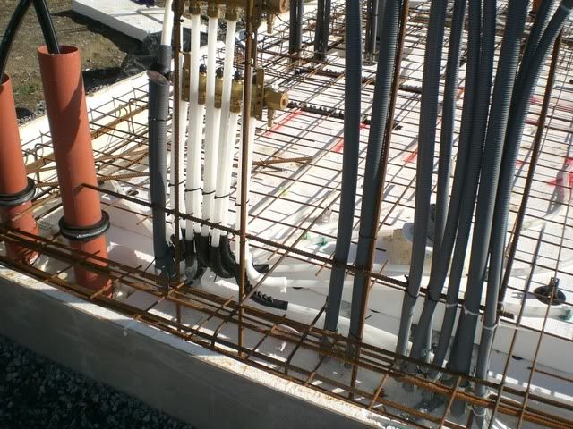

Håller med, nåt knas är det, men vart skall jag leta??
Jag ju haft rel bra koll på gjutningen av plattan, stomresningen samt vindsisoleringen.
Kantisoleringen är inte tjockare än 10cm men tjockleken på botten är definifivt 30cm se bild:

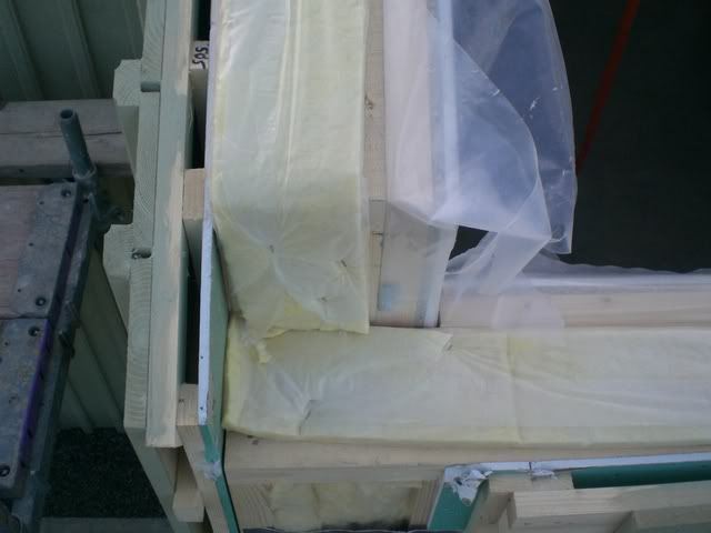

Så här ser en väggsektion ut, 20cm isolering:
Bjälklaget är isolerat med 50-55cm (sprutad lösull)
Nog borde väl huset vara tillräckligt välisolerat?
