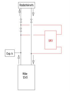

Du kan väl prova först och om du inte tycker att det funkar som du vill , köp en tank sen. Kan inte förstå varför du ska köpa en tank om du inte måste,vilket du förmodligen inte behöver. Har personligen lite svårt att förstå rädslan med start/stopp.Nibe har väl scroll, eller?
Och hur mkt mer sliter det?? Det låter som om pumpen rasar inom 2 år om man inte köper en tank. Gillar du 1245, köp den, skit i tank. Vad gäller storlek så skulle jag välja den storlek som på pappret ska klara 10-15 minus. jag skulle inte dimensionera för hela behovet.  Lycka Till

Kan man på nått sätt manipulera mjukvaran så att man får längre gångtider och färre starter/stopp?
Det går att ändra på inställningen av gradminuter men tar man i för mycket där kan det bli lite pendling i inomhustemperaturen. Minst 20 L vatten per kW pumpeffekt brukar rekommenderas.

Beställde en Nibe 1245 8 kW igår.
Jag tänkte chansa utan volymtank och se om det funkar.
Om man sätter dit några pluggade T-kopplingar och avstängningventiler på lämpliga ställen så skulle jag själv kunna eftermontera en UKV.
Har jag tänkt rätt om man gör så här:
