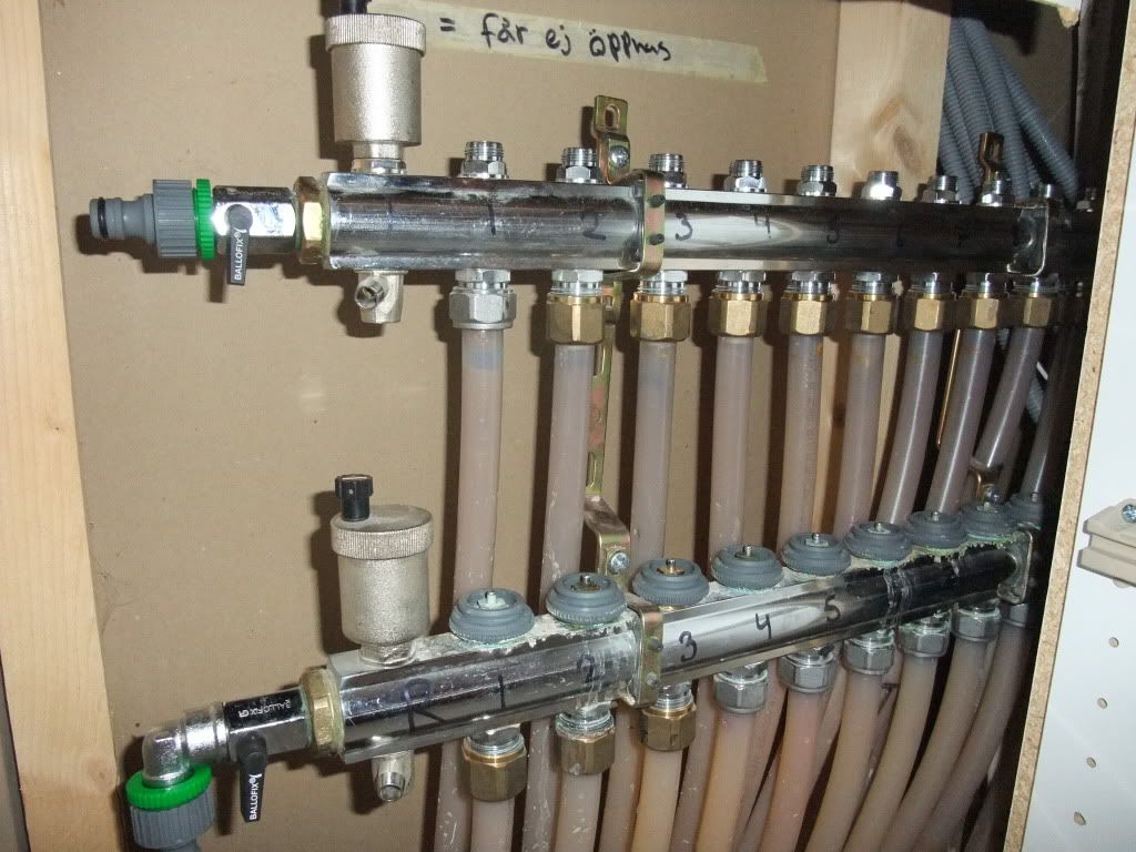

Kan någon beskriva hur man gör när man ska spola genom slingorna med trädgårdsslangen?
Jag vill inte göra fel och tillföra mer luft..

Stäng båda kranarna på golvvärmefördelaren, koppla på en trädgårdsslang på slangnippeln vid returfördelaren ( eller tillopp, spelar ingen större roll) och på den andra nippeln kopplar du en slang som du drar till ett avlopp.
Öppna kranarna till slangnipplarna
Sedan öppnar du slinga för slinga, en i taget, och kör igenom systemet länge.
Det är viktigt att koppla en slang på avtappningssidan, använder man tex en hink så kommer luften bara att åka fram och tillbaka i golvvärmeslangarna - lång genomspolningstid är knepet...
Exakt  Thumbsup
Oftast är det enda sättet att lufta slingor.
vi brukar spola upp till 20 min i var sling....fullt ös på slangen.  och som cougar skriver..en slinga i taget.

Tack! Här skall spolas i helgen! Ska bara låna ihop en slang till. Antar att grannen inte använder sin i dagsläget.. 25 cm snö o -10grader :)
Antar att man stänger av cirkpumpen också?
Finns det någon chans att där kan finnas luft mellan pumpen och golvvärmefördelaren? Räcker det att köra lite med säkerhetsventilen och fylla på vatten vid pumpen isf?
Pumpen har väl en egen avluftning på 'gaveln'?

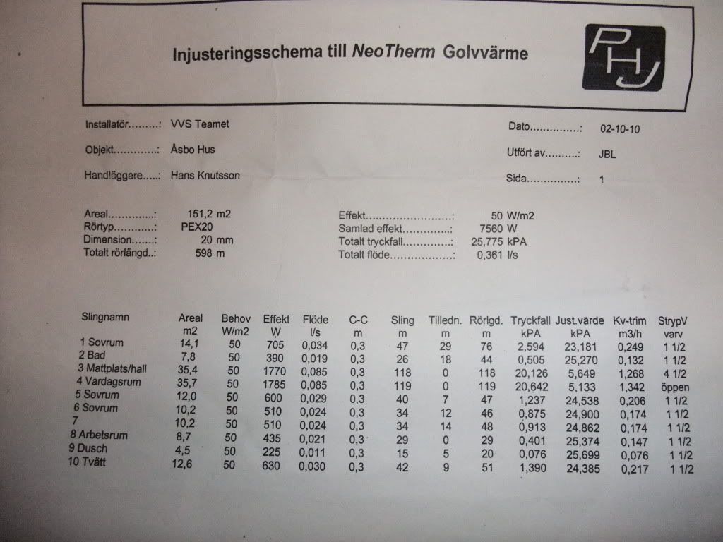

Nu har jag spolat genom alla slingor. Imorgon ska IR-kameran fram igen för ommätning. Ska bli intressant att se om det blev någon förändring..

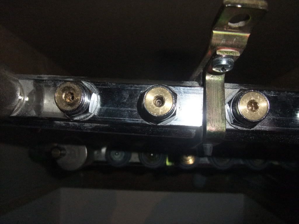

Jag insåg dock en skum sak.. Mina slingor är strypta enl följande schema.
När jag skruvade på alla slingor så insåg jag att jag inte kunde skruva/öppna mer än vad som stod på injusteringsschemat!? Dvs stod det att den skulle vara öppen 1½ varv så kunde jag inte öppna mer!? Har sett att vissa kräver en speciell nyckel men i mina går det bara i en vanlig insexnyckel.. Uppenbarligen har jag stoppskruvar men jag förstår inte hur dom funkar!?
Är det någon som har liknande och isf, hur funkar dom? Hur släpper jag på "stoppen"?

« Svar #24 skrivet: 31 januari 2010, 10:55:04 »
justeringen sker med den lilla insexskkruven i mitten, låsningen med den större insexskruven.
Börja med att lossa den stora skruven och sedan skruva efter med den lilla.
På vissa fördelare är det tvärt om -att man låser med den lilla.... du får prova.

« Svar #25 skrivet: 31 januari 2010, 13:09:56 »
Insåg detta i morse.. Jag justerar med den stora o stoppar med den lilla.
Har justerat flöde nu. Hoppas på lite värme i badrummen nu..
