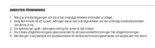

är det nån av ni som är berörda av detta "kretskort-problem" som har bytt kortet och kunnat konstatera nån förbättring?
nu har vi i umeå trakterna haft minusgrader på natten ett tag så jag får se om ja tar ett ryck o byter kort imorrn.
som det är nu har jag ca 12 grader i garaget nattetid o pumpen har svårt att leverera värme tils den uppnått ca 17-18 grader. ska bli spännande o se skillnaden.
btw om jag ska koppla isär slangpaketet för förflyttning är det då bara att lossa snabbkopplingen eller bör man köra den i kyla / värme eller göra nånting annat först?
Kolla manualen, men jag tror att det står att du skall stänga av med fjärrkontrollen, vänta minst 5 min och sedan bryta strömmen helt (dra ur kontakten) och sedan ta isär kontakten.
Nyfiken fråga.. fick du ett kretskort skickat till dig gratis, och har du monterat pumpen själv?
Förmig att jag läste att den bör varit avstängd en stund för tryckutjämning. låter det bekant någon?
Kan ju ha fel men då det inte finns några kranar mer än i slangen och det för övrigt är ett slutet system så ska det väl inte spela någon roll vart köldmediet befinner sig.
Är väl just pumpar utan QC som ska köras så medlet går tillbaka till kompressorn? för annars läcker det ju ut när man skruvar loss slangarna.

« Svar #993 skrivet: 03 oktober 2010, 09:33:43 »
Från min Coolix manual.
/putte
pumpen har jag monterat själv och kortet fick jag hemskickat utan kostnad (reklamerade pumpen redan i december) förlängd garanti med 6 månader och antingen byter ja kretskortet själv och blir kompenserad av jula i form av ett presentkort värde 1000kr eller så kan ja få kortet bytt utav någon tekniker utan kostnad.
tack puttepj, nu ska jag ut o pilla lite i garaget...
