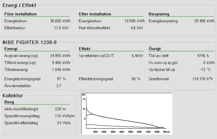

Jag har gjort en beräkning med Nibes programvara (har ingen annan) och jag tycker definitivt att thermias borrdjup verkar vara osannorlikt klent tilltagna...
När det gäller storleken så håller jag med om att 8-9 kW räcker, mer kan iofs ge en något större besparing, men det är i så fall ytterst marginellt, kanske nån hundring/år.

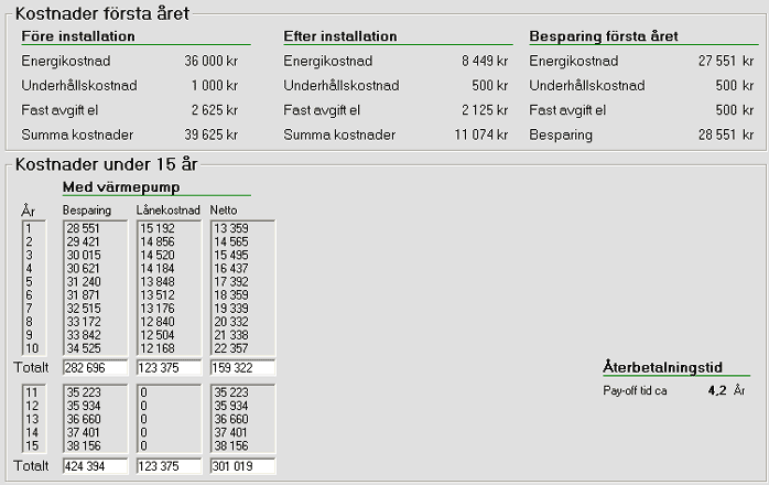

Såg att jag glömt att ändra den lägre taxan för huvudsäkringen, din pay-offtid blir alltså något längre än vad jag räknat på.
Dessutom, med typ 200 meter borra kan du klara dig rätt bra, du spar kanske ett par hundra kWh/år mindre, större skillnad är det inte, knappast lönt att tvingas till dubbla borrhål för att få den absolut maximala besparingen, men 200 meter tycker jag definitivt att du skall försöka få till.

« Svar #44 skrivet: 11 oktober 2006, 09:21:52 »
Är Thermias borrdjup på 2x133 respektive 2x129 meter för klent alltså eller menade du IVT's borrdjup?
Om man kör på ett hål för t ex Thermia så bör jag lägga djupet på uppåt 220 meter för att få det optimalt med andra ord? Oavsett om jag kör med Optimum 10 eller 12?
Om jag förstått det rätt så behöver Nibe Fighter 1230-8 tillskottsenergi om det är kallare än -12? Eller är jag ute och cyklar igen?
