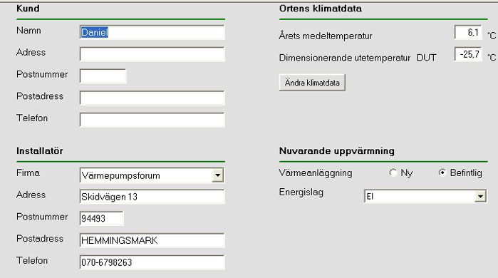

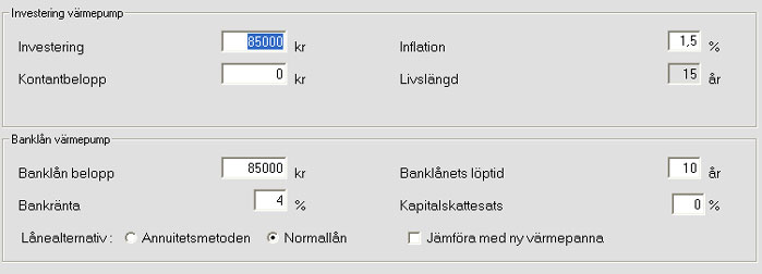

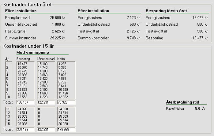

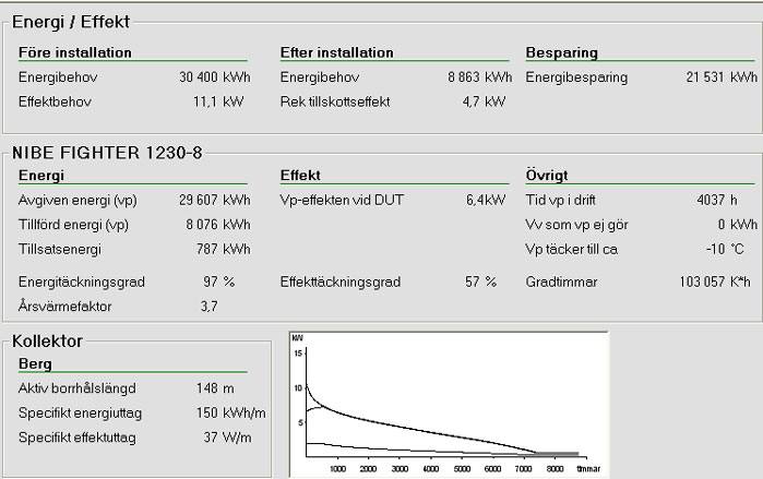

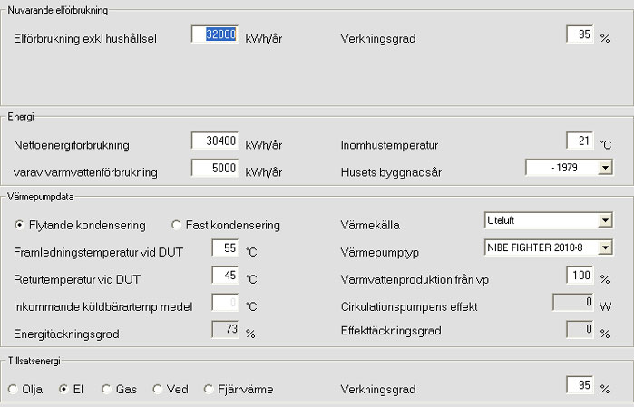

Först och främst, jag har räknat med Nibes program, inte för att de är bäst, utan för att jag har deras beräkningsprogram. Skillnaden, den ekonomiska, mellan olika tillverkare är inte så stor, varken i investering eller besparing.
Börjar med luft/vatten:
  • Antal inlägg: 36650
SV: Vilken L/V är bäst?
« Svar #4 skrivet: 24 juli 2006, 10:36:34 »

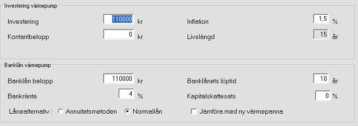

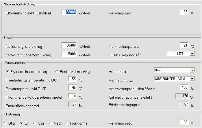

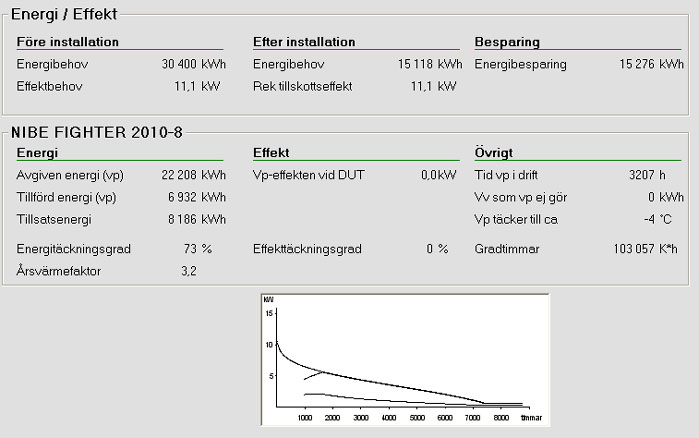

Och så bergvärme, tänk på att jag har räknat med granit som bergart, granit har bra värmeledningsförmåga, så kontrollera med din borrare om han VET vilken bergart ni har på er ort/i ditt område, kanske måste det borras djupare.
Jag skulle satsa på bergvärme, detta förutsatt att de priser jag räknat med gäller för dig.

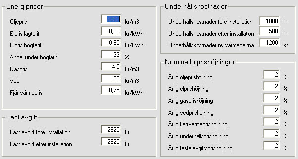

Dessa priser har jag använt mig av:

Elpris 80 öre kwh???? Vem har det nuförtiden?
Antagen Nominell prishöjning på el om 2% per år. Är det ett rimligt antagande?
Investering bergvärmepump 110.000 kr
Investering luftvärmepump 85.000 kr.
Är det inte en under respektive överskattning av vanliga kostnader?
Att allt tillskott är el är kanske inte verkliga fallet om man har skorsten och därmed kan använda en kamin.
Hur ser kalkylen ut med 1 kr kwh, dubbelt så hög elkostnadsökning 4%, 130.000 för V/V VP   resp 75.000 för L/V VP, samt 50% av tillskottseffekten som ved.
Det är ju också en variant ::)

Kan inte låta bli att kommentera *vinkar*
Norrlänningar som slipper sörlänningsavgiften (=högre energiskatt) på elen.  huvuddunk
Skillnaden är egentligen bara 6 öre/kWh.

Anledningen till att jag visade på vilka priser jag använt var för att åskådliggöra hur mycket som spelar in i den ekonomiska kalkylen.
Dessutom hade jag gjort nästan båda kalkylerna + skärdumpar + förminskat bilderna och laddat upp dem till servern innan jag insåg att priset på el var lite lågt.
Å andra sida, om regeringen bestämmer sig för att reglera elmarknaden igen, helt eller delvis så kan elen bli billigare igen. Det är alltid svårt att anta något om kommande priser på så hårt beskattade varor.
Dessutom, jag betalar 73.62 öre/kWh för elen, har för mig att det är ca 16 öre billigare här uppe vilket ger runt 90 öre för en liknande kund i södra delen av landet, det ger inga våldsamma felkalkyler, med det fel som blir blir till bergvärmepumpens nackdel. Med rätt elpris hade bergvärmen lönat sig ännu bättre.
Bergvärme kostar beroende på hur mycket man gör själv inte mer än ca 110000 kr, jordvärme ca 80-90000 kr och luft/vatten ca 70000 - 80000 kr (om man inte återanvänder en gammal panna). Jag kanske är lite snedvriden i min syn med tanke på de priser som ges här i norrbotten. Här täljer inte installatörerna riktigt lika mycket guld som där nere. Å andra sidan bor ju inte frågeställaren i något direkt storstadsområde.
Som sagt, så länge jag redovisar allla data så är det upp till bedömaren att avgöra om det är en kalkyl som stämmer överens med vad han eller hon kan komma över en anläggning för, om det inte går är det inte så svårt att kompensera för skillnaden i kalkylen.
