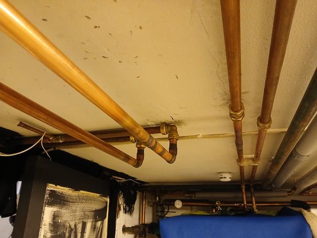

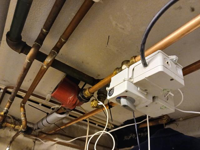

Lite uppdateringar om mitt system just nu.
Har kopplat på garaget via varmvattenslingan i acktanken.
såg att rören till och från garaget korsade de gamla varmvatten rören perfekt så det blev en enkel operation. I garaget finns ett separat expkärl så det är nu ett separat system.

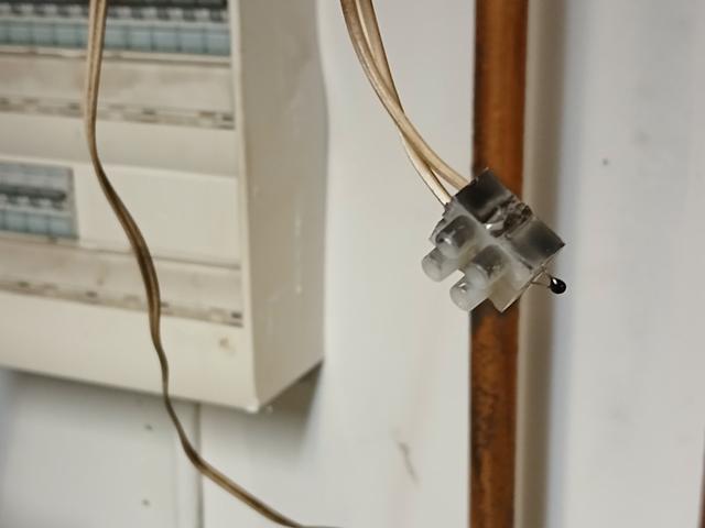

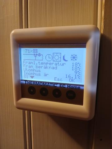

Använder min gamla shuntautomatik till garaget. Kulvertstyrningens signalkabel använder jag till tempsensorn, så jag kan låta manöverpanelen sitta kvar i huset.
