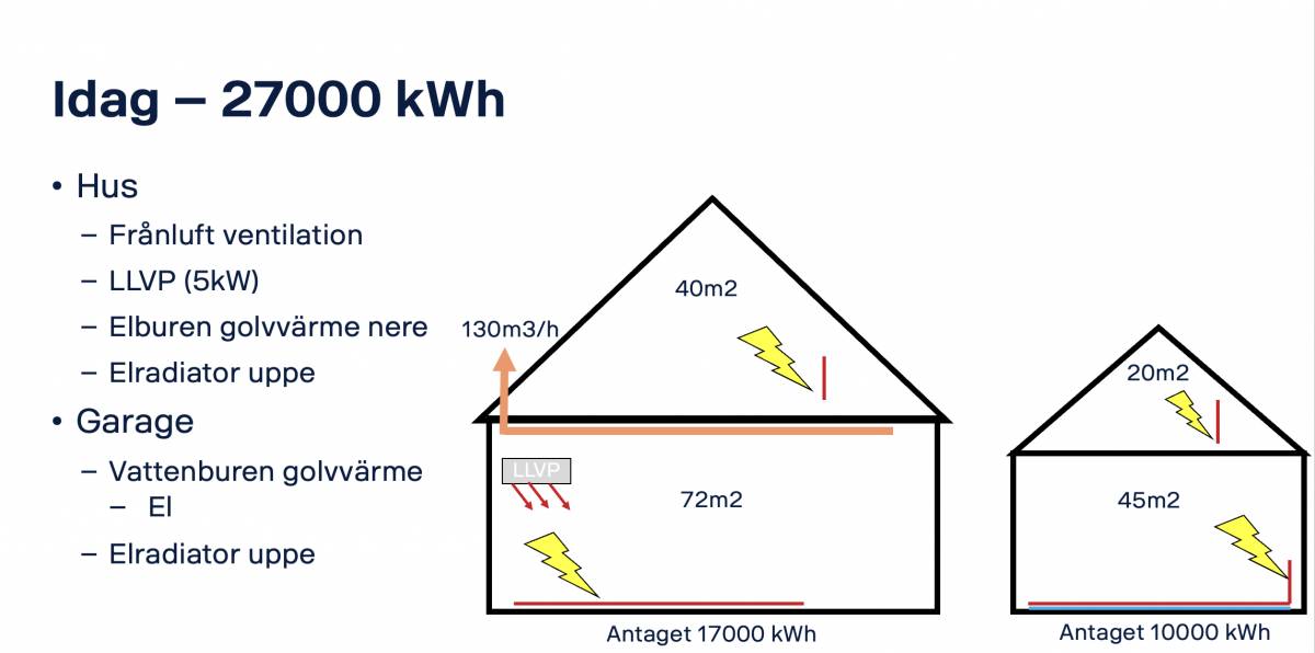

Jag ska flytta och ta på mig ett nytt projekt a:gl.
Det nya objektet är en 80 tals kåk om 104 m2 + ett garage om 45 m2. förbruknignen är 27000kWh med LLVP i huset och 13kWp solceller. förstår inte riktigt hur det är möjligt. Isolering 250mm tak, 200mm i väggar och golv. 3-glasfönster. Väggar och fönster i bra skick, taket kommer väl att behöva göras inom en 10 års period. Har ingen aning om vart energin tar vägen.
Tanken är som vanligt att göra det mesta själv. Detta är vad jag har klurat på hitils men det finns ju såklart fler lösnignar. LLVP & MVP är no go, tomten är på ett berg och liten

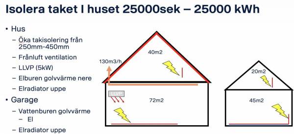

Taket på huvudbyggnaden behöver bytas och då skulle man kunna isolera upp det. Det är idag 58% av klimatskalet. Men effekten blir ganska marginell även om merkostnaden när man ändå är igång är relativt liten. Avbetalningstid ~5,5 år

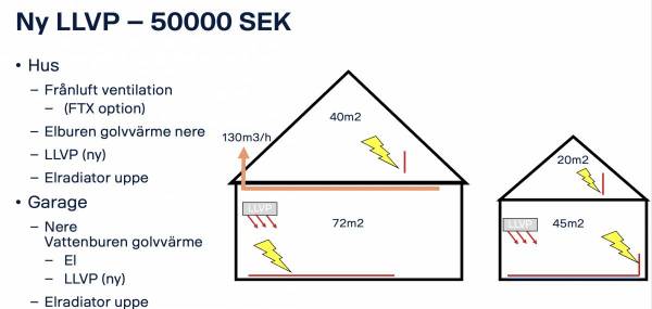

Om man skulle byta ut LLVPn och installera en i garaget borde ge lite. Men då det redan finns en LLVP i huset så blir effekten lite oklar. Att anta att förbrukningnen i garaget bör halveras är nog rimligt.

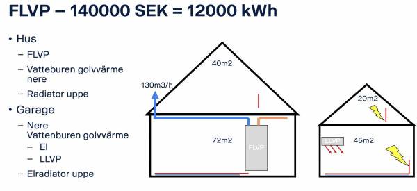

Att installera en FLVP är helt rimligt då frånluftskanalerna idag går ovanför VVB där vi skulle ställa FLVPn. lite osäkert om kanalerna är tillräckligt täta och välisolerade? Tyvärr så kommer den ju att gå på elpatron när elen är som dyrast och effektavgiften biter som hårdast. Sen blir det ju halva förbrukningen i garaget. Avbetalningstid 5-6 år beroende på hur effektivt pumpen kan arbeta.

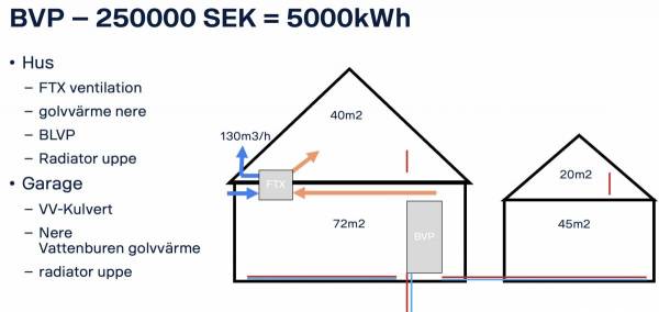

Betydligt styvare investering (men det bästa långsiktigt ) blir ju att dra in en BVP och sedan dra en kulvert till garaget. Samt att kombinera med en FTX. Kommer att ge bäst energi prestanda, bäst innomhus klimat och bäst ekonomi på lång sikt. Nu har jag räknat åt det höga hållet, men avbetalningen på 9-10 år...

Du har inte bott i huset än, eller hur?
Jag skulle bo i huset själv och lära känna det...innan jag lägger ned en enda krona i investering.
Dina idéer är gissningar och kostar mycket pengar.
Ang yttertakbyte så har det inget med takisolering att göra, eller?  Att öka den isolering med 15 cm, gör marginell skillnad och kan dessutom orsaka problem...
« Senast ändrad: 16 november 2025, 10:01:59 av rocas »
SV: Energi effektivisering villa med direktverkade el
« Svar #2 skrivet: 16 november 2025, 16:32:01 »
25 cm i taket är lite ca dubbla så når du dagens "standard", enklast (och troligen bäst) är att spruta lösull.

Det stämmer jag har inte bott i huset än allt går på beräkningar och uppgifter från tidigare ägare. Håller med om att det bästa skulle vara att bo i huset ett år först innan vi tar beslut. Men golven skall upp och då är det typsikt bra att ha tagit beslut om det skall in vattenburet system eller ej.
Ang taket så är det 1,5 plan. Skall det tilläggsisoleras så måste det göras utifrån. Det ligger idag ett lätt tak så man kommer ändå att behöva blottlägga isoleringen. Själva isoleringen blir enl monier/Rowckwoll anvisnignar=Räknar inte med några problem. Taket är 43år så det börjar bli dags. även om pannorna är i oförskämt bra skick.

Ang val av energikälla så var jag ganska inställd på BVP. Men då jag vill värma garaget (där det finns vattenburen golvvärme) på samma VP så kommer jag inte ifrån att lägga en kulvert.
Dock så är ju huset litet och tvättstugan där vi har plats för VPn inte kan husera en BVP dels för att det kommer upp rör i golvet under den och det inte finns plats för Brine tryckkärl och påfyllning.
Det finns inte plats utanför tvättstugan (uteplats) att ställa uteaggregatet för LVVPn
Därför funderar jag i nedan banor med en LVVP med innedelen i garaget istället. Det blir ca 15m kulvert tänkte köra dubbelisolering för att minska förlusterna.
Blir det en bra lösning?
