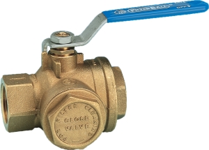

  • Antal inlägg: 31185
SV: Nibe F750, felande cirkulationspump?
« Svar #8 skrivet: 28 november 2024, 10:27:53 »
Nått som ser ut så här.
Den övre är en filterball, enkel att rengöra, man stänger och skruvar sen loss täckmuttern. Det sitter en låsring för filtret som man enklast lossar med en spetsig tång.
Den undre är ett traditionellt smutsfilter, man måste stänga av ventiler före och efter innan man skruvar isär det.

« Svar #10 skrivet: 17 december 2024, 11:04:17 »
Stort tack för alla svar, och ett extra tack för detta!
Felet visade sig vara ett igensatt filter av den övre typen på returledningen. Efter att det rensades har jag fått jämn värme och cirkulationspumpen behöver ej jobba på 100%.
