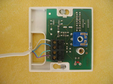

Förstår att du undrar om motståndet i rg20, men om du googlar efter rg20 nibe bilder så bser du att andra har det på samma sätt.
https://www.varmepumpsforum.com/vpforum/bilder/innegivare.jpg

Tar jag bort potentiometern helt så blir det ju avbrott så klart.. löder jag dit en lening (,vanlig sladd ) får jag -10 på potentiometer och löder jag dit 5 kohm hamnar jag på 0 läget på potentiometern /paralellvärdet ?
Jag ät händig och har bl a lött lite kretskort till bilar och annat (lite mindre viktiga) kretskort med gott resultat..
Men jag har väl inte så så stor koll på komponenterna.
Det finns en uppsjö olika motstånd vad jag förstår..
En fråga som dyker upp är vad för sorts motstånd man ska löda dit?
Effektmotarånd ?
En bekants bekant som är rätt hemma på detta (till skillnad från mig) sa att det borde räcka med ett 0,6 w motstånd på 5,6 ohm (då borde hamnar paralellvärdet runt 0)
Det kan bli att jag testar den lösningen först..
Det höll sig ett par dagar sen flippade den till 6 an på paralellvärdet.
Så det är ett lotto pp om det håller sig eller bad det flippar till..
Du verkar veta hur man river ut kretskort m.m. och att löda.  Du verkar ju även veta att vredet för ditt behov är ca -2 som värde. Potentiometern är på 10kOhm totalt. Du kan ju löda in 2 motstånd motsvarande läge -2 direkt på kretskortet. Blir kanske 4kOhm + 6kOhm. Egentligen behöver du ej använda potentiometern, speciellt nu när du vet hur rumstermostaten fungerar. Själv hade jag rumskompensationen ställd på 6, vilket var bra för mitt hus, utan golvvärme.

Jag googlade som en dåre men kunde inte hitta en annan bild på RG20 kretskort..
Får utveckla min google teknik..

[/img][/img]Ok, lite mer fakta kring ersättning av potentiometer på centralkort.
Först, skaffa lämpliga motstånd, 2kOhm, 2kOhm, 5,1kOhm. (i ritningen har jag felaktigt skrivit 6kOhm)
Se länk https://www.kjell.com/se/produkter/el-verktyg/elektronik/komponentsatser/playknowlogy-sortiment-med-resistorer-600-pack-p90646
Lossa kortet och löd loss befintlig potentiometer från kortet. <du ser i min skiss att jag angett dess ben med A, B och C.  Du har förmodligen 2 till ben som bara håller potetiometern på plats.
Löd in 2 + 2 kOhm mellan lödhål för A och B.
Löd in 5,1 kOhm mellan lödhål B och C.
Detta kommer förmodligen ge ett fast värde motsvarande ungefär -2 på potentiometerratten.

Eller denna, de har bättre leveransvillkor för den som köper lite.  Kanske man får knipsa  lite metall på den.
https://www.electrokit.com/pot-10kohm-lin-rv9312no?gad_source=1&gclid=Cj0KCQjw05i4BhDiARIsAB_2wfDnmFiKCB1rtsBjyia2Lzrt0y0iea_bOYPjxUynAFyVHkBtQnsap6gaAgbFEALw_wcB
eller denna
https://www.electrokit.com/pot-10k-lin-pcb-rk09
när du löder bort den gamla, klipp bara de gamla benen och löd bort dem individuellt.  Mycket lättare än att lyfta in intakt pot med 5 lödpunkter.

Hae du lött potentiometer själv RDX ?
Skulle vilken av dem potentiometrarna som du länkar till fungera?

Den första potentiometern vet jag passar med hålbilden på kortet, enda skillnaden är att den inte har någon mutter runt axeln som fästpunkt, men det fungerar bra ändå.
Electrokit potentiometern har jag inte provat men länkade till den då de brukar ha billig frakt.  Såg inte så tydligt påbilden, men ev har den ett par metall-flärpar som man får knipsa bort.
Jag hade bytt pot själv, men är/var ganska erfaren på att löda och har rätt utrustning.  Om dubkr i Gbg så kan jag hjälpa dig om du känner dig tveksam.
