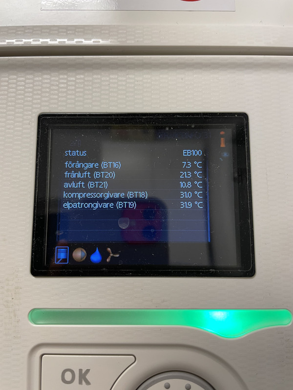

Pumpen är relativt ny och fläkten inställd på 65%
Kan det ha betydelse?
Här kommer en bild på värdena.
<a href='https://www.bildtagg.se/bild/ujc9e6gsu8l8uvzw56pyap6'>LÄNKTEXT[/url]

SV: Hög avluft/förångar temp f370
« Svar #4 skrivet: 20 december 2022, 18:33:07 »
[/ftp]
Helt normal inställning på fläkten så avluftstemperaturen borde vara runt 5 °C.
För att bifoga bilder behöver man registrera sig som användare och logga in.
Hittade inte hur jag bifogar men testar igen.
Har reggat mig nu.
https://i.postimg.cc/4xSqLjDy/60-DFA7-AE-4-D48-40-CD-9152-0-BD9-D1-B40-D03.jpg
Här kommer ny bild på temperaturerna
« Svar #5 skrivet: 20 december 2022, 18:48:39 »
Riktigt låga värden kompressorgivare och el-patrongivare men F370 kan ju arbeta med värmeskiktning i tanken annars hade jag trott att något varit fel.

« Svar #6 skrivet: 20 december 2022, 18:53:23 »
Testade att blockera tillsatsen för att se hur kompressorn beter sig.
Tidigare var de.
Kompressorgivare 37.8
Elpatrongivare 48.
Känns som kompressorn inte ger speciellt mycket effekt som det är nu?
De flesta har förångartemp på runt nollan och avluften några grader varmare.
Nibes hemsida säger att avluften Max bör ligga på 10 grader, vår har klättrat upp till 11.9 nu och fortsätter upp.
« Svar #7 skrivet: 20 december 2022, 19:09:48 »
Ja något måste vara tokigt med kylkretsen i er F370, kanske läckage av köldmedia så den tappar effekt?
Kompressorn i F370 är ganska liten och ger bara ca 2 kW värme när allt fungerar. Det räcker i bästa fall för ett vanligt sådant hus ner till en utetemperatur på 5 - 6 °C. Sedan måste el-patronen stå för resten om det blir kallare ute. Energibesparingen kan trots detta ändå uppgå till runt 8000 - 9000 kWh/år.
