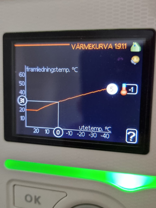

Nu är sommaren typ här så vill få lite svalare inne. Det är 24grader nu å det är lite väl :D
<a href='https://www.bildtagg.se/bild/303vyim6r49v2ob8ym6nrq' target='_blank'><IMG src='https://www.bildtagg.se/file/303vyim6r49v2ob8ym6nrq' />[/url]
LÄNKTEXT
Hur ska jag justera kurvan? Den runda cirkeln är det en 5:a i.. syns inte i bilden.

Går inte att se någon bild. Sänk parallellförskjutningen av värmekurvan för att få det svalare i huset. Men är det varmt ute på sommaren blir det givetvis varmt inne också om man inte har även kylsystem.

Alltså den som visar i grader längst till vänster? Det står 31 där på min nu. Vet inte om någon av länkarna jag nu la in fungerar bättre...

Den nedre lilla bilden går nu att se. Parallellförskjutningen av värmekurvan syns inom ringen som nu visar "-1". Prova att sänka den till -2 eller -3. (Om man har inomhusgivare installerad ska den bara visa temperaturen, inte styra temperaturen, om det är golvvärme i huset).

När man har en värmepump med t.ex. växelventil som F730 ska alla rumstermostater stå på max och man reglerar värmen i huset genom inställningarna på värmepumpen. Om det blir för varmt i sovrummen kan man dock använda enstaka termostater just där. Kontrollera att det inte är någon minsta framledningstemperatur över 20° som är inställd för att t.ex. ha varma badrumsgolv även på sommaren. När det är varmt ute kan man även behöva ha kylsystem för att få svalt inne. Stora fönster släpper in mycket solvärme och bör täckas av markiser eller väldigt bra persienner.
Känner igen det att man ska ha alla termostater på max...Så har precis gått igenom alla elementen och ändra titll max nu. (har en liten grabb som eventuellt har varit å snurrat på några)
Iofs känns inte elementen speciellt varm nu men ändå. Det är fortfarande väldigt varmt i lägenheten.
Hur menar du att vi ska kolla så det inte är någon framledningstemperatur över 20°?
Du skrev att man ska justera värmen i huset genom inställningarna på värmepumpen.
Vad ska jag ändra på för att få ner lite svalare än vi har nu?
Jag antar det är inne på värmekurva... gjort småjusteringar för att se nån skillnad men tycker inte det händer nåt på ett dygn...
Just nu är det 25 grader inomhus. Och 23 grader ute
Såhär ser det ut nu:

Kontrollera i meny 1.9.3 att minsta framledningstemperatur är inställd på max 20°. Det borde den vara när man ser diagrammet. Inställningen är till för att man t.ex. ska kunna få varma badrumsgolv även på sommaren men lite grann värme kan möjligen även nå andra delar av huset. Du kan även prova funktionen Nattsvalka som ökar ventilationen på natten när det är svalare ute. Kanske gör det lite lite grann svalare inne men inte mycket.
Vid denna tid på året passar det annars bra att även ha kylsystem i huset. En fast installerad AC går att få för runt 12 - 15 tkr. En bra luftluftvärmepump kostar lite till men kan även ge ordentligt med extra värme på vintern.

Fanns bara ett värde under 1.9.3 ... och den var inställd på 20°C... Aja. Har kollat allt jag kan... Nattsvalka har jag provat men det var som du säger inte mkt att ha :)

Om det är 23 ute blir det knepigt å få lägre inne med en FLVP och all egenvärme allt annat inklusive ni själva och solen alstrar
