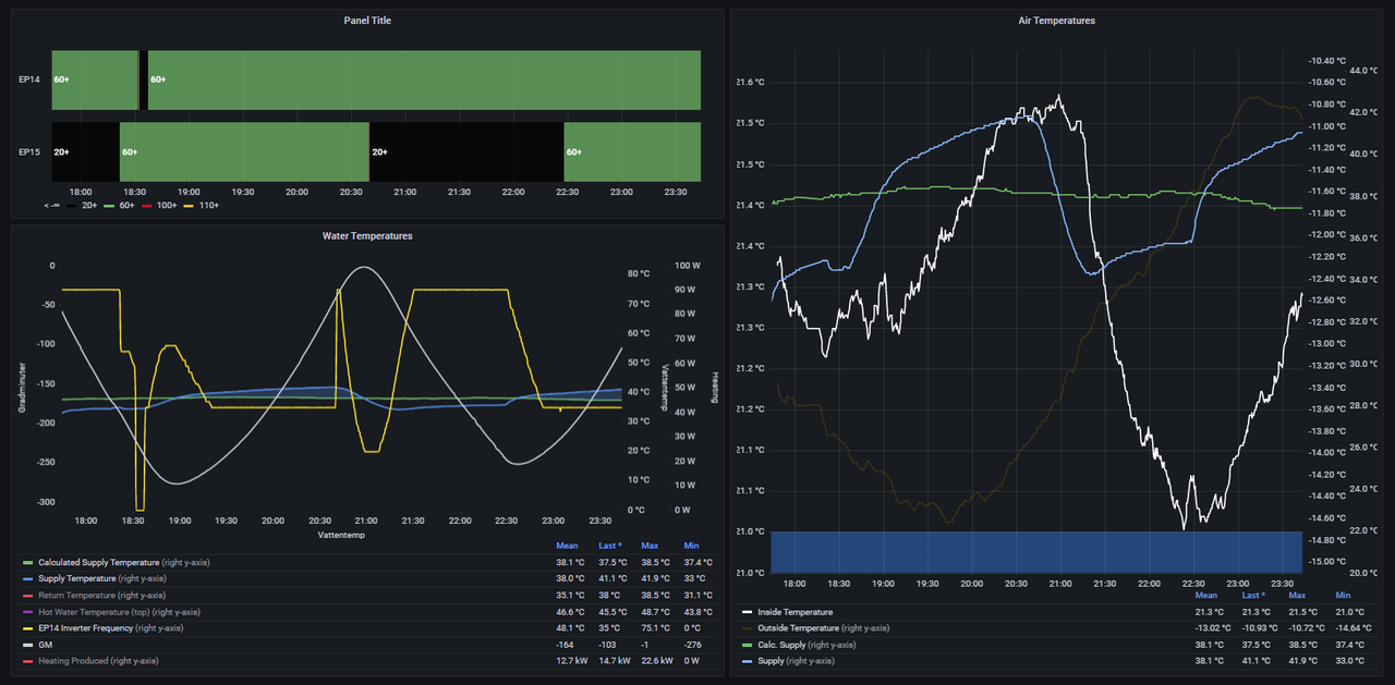

I loggen ser man för övrigt en liten hostning i den gula inverterfrekvensen i morse lite över 9, tror det var då jag ställde om inställningen.
Tydligen nån liten "omräkning" i nånting.

Jepp - Nu startade invertern först så det verkar funka. Den går in med 75Hz, vilket är maxhastighet så länge den är i bandet för "singelfunktion", alltså om båda kompressorerna går så får den gå upp till mera, men om bara den går så är den begränsad till 75Hz.
Detta alltså efter att jag sänkt "Effekt vid DUT" Najs att de ändå satt in en sån inställning trots att de gjort det utan förklaring.
Frågan är då nu, vad får jag möjligen för problem om det är satt för lågt?
Jag gissar igen att det blir så i nåt skede att invertern inte själv klarar att höja framledningen vid en viss utetemperatur, säg -20. Och om det blir så så får jag höja "Effekt vid DUT" för att få en tidigare "handover" till EP15. Gissar att hela tankesättet här kommer kräva ett nytt värde för GM Mellan kompressorstarterna. Jag har ju två värden först det GM värde 1:a kompressorn startar och sen hur mycket ner GM ska sjunka ytterligare för att kompressor 2 ska starta. Har kompressor 2 startvärdet ganska lågt nu -360GM nånting. Får trimma in detta tillsammans med effekt vid dut för att få så jämn gång som möjligt tror jag.
Obs Fel värde satt i loggern, det ska givetvis vara 75Hz inte 75°C
« Senast ändrad: 10 januari 2022, 11:40:14 av ThingWizard »

När jag tittar lite närmare på frekvenskurvorna upptäckte jag att invertern nu när det är kallt verkar ha ett minimivärde på 35Hz. Det skulle vara bättre om den kunde gå ner till 20 då framledningen är för hög tillsammans med onoffpumpen. Men det gör den inte.

Lade också märke till det, borde den inte kunna gå lägre än 35 Hz? Vad har du sett som lägst i övriga tillfällen?
Om effekten vid DUT ställs under var inverterkompressorn max klarar, då borde on/off aldrig starta tänker jag.
Det är bara ena kompressorn som kan göra varmvatten på dessa (också) väl? Det är invertern väl?
Vid tungt varmvattenbehov kanske on/off kan köra värme samtidigt även om effekt vid DUT är lägre än vad kompressor 1 klarar.
Problemet jag ser med regleringen är att den anpassar sig inte för slitage, gasbrist etc. Om jag förstår det rätt. Förutom mer elpatron då.
Jag antar styrningen har en tabell för KB-temp, frekvens och framledning = avgiven effekt. Och motsvarande för on/off.
Hade det varit självadapterande så hade effekt vid DUT inte behövs skrivas in.
Sätt den så du ser vad som är balanstemperaturen med bara invertern och blockerat tillskott.
Framöver, om kompressor on/off startar före max frekvens inverter är nådd, så sätt kompressor on/off på lägre GM så invertern verkligen hinner få en chans att bromsa gradminutfallet i 5-10 minuter. Om dalar det ändå, då är det dags för hjälp. Så tillskottet kanske du också får flytta till mer, du kan nog flytta det rejält för det ska du aldrig behöva så som det verkar.
Varför jag vill se mer tid för kompressor två att starta är för att det tar 15 minuter för kompressorn att varva från minsta till högsta enligt din graf, trots GM har en kraftigt sjunkande utveckling.
Jag ser dock en märklig tröghet i systemet - inte helt orimligt kanske. Hur ser det ut med arbetstank och framledningsgivarplacering?
Minimal hastighet är 20Hz, kollade loggar, när EP14 (invertern) går i spannet där den arbetar ensamt så går den ner till 20Hz. Men det gör den aldrig nu på vintern. Det verkar som att det finns en annan gräns om är 30Hz när den jobbar tillsammans med EP15 (onoff)
EP15 startar ändå när GM gått ner till dess startvärde. Jag testade med effekt vid DUT på 5kW. som EP14 galant klarar själv.
Japp, det är kopplat så att EP14 kör varmvatten. EP15 hoppar då in och värmer. I normala fall får jag alltid ett stopp då efter en värmning för EP15 blåser alltid förbi 0 GM när det är varmare ute.
1355 har inget eltillskott. Åtminstone har inte min det vad jag vet.
Ja, där finns två aspekter:
1. Om EP14 startar först i tur, vid den temperatur vi har ute nu (kring -13) , så går den in med 75Hz direkt. Det gjorde den iallafall efter att jag ställde ner Effekt vid DUT så att den startade först.
2.Om den startar efter EP15 så går den in långsammare och gasar. Men i det fallet är det irrelevant vad kompressor 2 startar på efter det då är kompressor 2 :)
Det verkar som att den tittar nånstans efter beräknad framledningstemp och uppskattar effektbehovet utgående från effekt vid DUT och var på kurvan vi befinner oss.
Jag joxade en aning med framledningsgivaren för några år sedan, före eller efter arbetstanken, minns faktiskt inte sist och slutligen var den sitter nu. Måste kolla nästa gång jag går ner till pannrummet. [EDIT-Jag kollade, den sitter efter tanken. Men det borde inte spela jättestor roll nu då det är kallt och cirkulationen är hög. Tycker du jag borde sätta den före tanken?]
Jag byggde ett ganska invecklat eget reglersystem för nåt år sen som gick in och begränsade temperaturer och saker. För att få det kvickast i svängarna så styrde jag på kondensatortemperatur. Men jag tog bort det systemet då jag tyckte att Nibe fått det mer följsamt med uppdateringar.
Ok! Du funkar inte regulatorn så som jag trodde. Funderar på om effekt vid DUT är någon faktor som ska göra regleringen bra, men kan inte lista ut hur. Håll den lite lägre avrundad i så fall och se vad som händer. Känns som du ska hålla utkik efter mjukvaruuppdateringar trots ålder på marknaden.
Ett av de verkliga problemen tycker jag är när EP15 går in och skapar obalans i hela regleringen. Av din graf att döma så blir det några timmar utan värmeproduktion och en rejäl kallstart sen. Det är svårt att få inverter börja göra det den ska om den går i sådana cykler, vilket tråden förmodligen handlar om, men jag vill bara peka på det.
Något som kan bråka för dig, men som kan vara bra att känna till ifall det reder ut några frågetecken, är att om en kompressor stannat så måste den stå stilla 10-30 minuter innan den får lov att starta, är det så EP15 kommer igång? - Av att den når GM i väntan på EP14? I så fall måste det göra gott att senarelägga EP15 lite, men inte så mycket att innetemperaturen dippar för mycket (tillfällig svängning).
Sen finns en annan sak som jag inte tänkt på speciellt länge, men IVT stänger av kompressorn efter varmvattnet är producerat för att undvika knäppning oavsett värmebehov och att det är inverter. Kanon för kunder som inte bryr sig och vill ha smidigt pannrum.
Om det finns en funktion i det fallet att välja om man har knäpptank eller inte är installerad är ganska viktigt för andra konstiga kedjereaktioner, som i ditt fall om Niben skulle fungera på samma sätt.
Du kan ju hålla utkik efter sånt beteende också.
Vad händer om du sätter EP14 på -60 och instegsdiff på 1000? 2000 borde funka som experiment att studera graf med.
Ett tillskott i form av ELK borde du egentligen ha. Men som privathem så klarar man sig väl hjälpligt ändå. Finns elpatron i varmvattenberedaren som du kan slå på vid behov?
Vad står din balanspunkt på 4.9.2?
Hur är din arbetstank kopplad?
Nibes varianter är ganska responsivt kopplade med BT 25.
https://proffs.nibe.se/nibedocuments/30008/M11292SV-13.html
Inga förslag på rena knäppvarianter. Jag tolkar det som att BT 25 bör sitta före knäpptank om du har den kopplad så, pga deras förslag är aldrig fördröjande för BT25 vid värmeproduktion.
Utloggad ThingWizard
  • Stad/land: Österbotten
  • Antal inlägg: 119
  • These are not the droids you are looking for
SV: DUT och Effekt vid DUT (5.1.26)
« Svar #11 skrivet: 10 januari 2022, 18:59:25 »
Japp, verkligen. Men jag vet inte vad man ska göra åt saken. 1355 funkar dåligt i det här avseendet. Har funderat på att koppla om så att EP15 gör varmvattnet istället, normalt är det varmvattenproduktionen som direkt startar EP15 när EP14 byter prio till vatten om det finns ett värmebehov. På sommarn inget problem men så fort pumpen går så kommer EP15 in och "stör" varje gång man gör varmvatten. Därav (blandannat) mitt tidigare modbus-reglersystem. Finns säkert nån tråd här om det sen tidigare.
Ahaa, det var ny information. Ska hålla ett öga på såna effekter.
Finns väl ingen funktion att berätta för Niben att man har en knäpptank. Men jag borde kanske flytta tillbaka framledningssensorn så den ligger innan tanken.
Någon speciell situation du tänker på? Det är väl i princip som att blockera EP15 men sen släppa in den för att tokköra in ett enormt GM-drop :)
Jag ska testa saken!
Av vilken anledning? Jag gissar att tanken där är att om en kompressor havererar så kör man med den andra tills man kan reparera saken.
Ska kolla, tror den var satt till -30 som jag var tvungen att göra tidigare då jag experimenterade med att få EP14/EP15 prion att ske vid korrekt effektuttag. Kan du förklara vad balanspunkt egentligen är?
Den ligger direkt efter framledningen ut från pumpen innan påtappningskran och tryckventil för radiatorsystemet.
Nu leker jag lite med max delta för framledning och beräknad framledning.
Har testat:
Delta 2°C - Pumpen går snabbt in och förhindrar en stor övertemperatur genom att sätta GM 0 och vi får ett stopp
Delta 10°C - Pumpen begränsar mycket sent ett stort delta. Gradminuterna körs in men delta är för stort för mitt tycke och skapar onödigt hög framledning. Skulle vilja att den lugnt och försiktigt arbetar in GM-värdet.
Grundproblemet här är just att få balansen mellan de två kompressorerna att jobba som det ska så man inte skapar onödiga stopp och onödig oscillation.
Just nu har jag en situation där effekten i enbart EP14 som av nån anledning går max 75 Hz är för liten, och EP14 samt EP15 är för stort då EP14 av nån anledning bara går ner till 35Hz. Jag vet inte vad jag ska göra åt saken...
Edit:
Nu ställde jag in såhär:
- DUT till -25 som ska vara rätt för där jag bor
- Framledning/retur-delta vid DUT är ställt för radiatorer.
- Balanspunkten är -25  <- Vad är egentligen balanspunkten?
- Max effekt vid DUT är ställt på 10kW (Som test)
- Start kompressor är -60GM
- Insteg kompressor 2 är 120GM (Som test)
- Innetempen är satt på 21 grader, inverkan från tempsensor "1"
Det typiska läget är som följer:
-Pumpen startar med EP14
-Invertern lägger sig efter ett tag på 75Hz men orkar inte hålla framledningen vid börvärde.
-Efter ett tag startar EP15 pga låg GM, framledningen höjs snabbt och EP14 bromsar ner till 35Hz men effekten blir ändå för hög tillsammans med EP15.
-Framledningen skjuter i höjden och lägger sig kring 3 grader över börvärdet. <- inte energieffektivt
-GM går till 0.
-Pumpen stannar, men framledningen sjunker snabbt så EP14 startar igen.
-Rinse and repeat
-Cirkulationspumpen går på max tillåtet 70% hela tiden (Varför), om den saktat in hade invertern kanske fått upp framledningen tillräckligt men vet inte om det är smart att begränsa?
-Delta Framledning / retur ligger kring 3°C <-borde inte detta tyda på för hög cirkulation? Får jag ner den med automatiken på nåt sätt? Ska jag ställa manuellt högre Delta vid DUT så det också blir lägre cirkulation vid varmare temperaturer? På vilket sätt inverkar Delta vid DUT automatiken?
« Senast ändrad: 10 januari 2022, 22:48:40 av ThingWizard »
