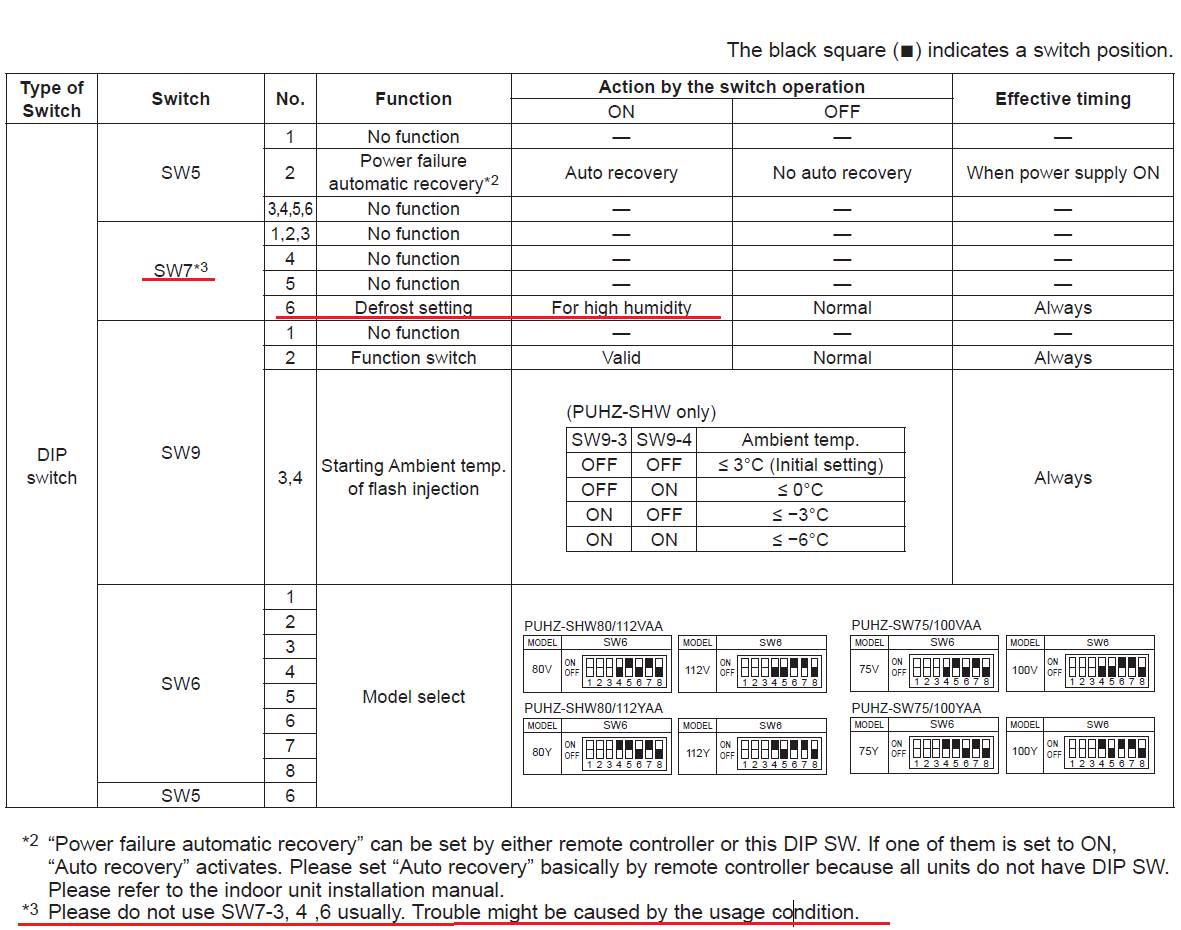

Sådär! Som trådskapare tänkte jag också skriva en "lösning" på denhär tråden, mer exakt hur jag löste att utedelen inte störde oss längre.
1. Det som gjorde mycket var att ställa om SW7 - 6 till "ON"
Citerar migsjälv:
"nästan en vecka senare kan jag konstatera att:
Oljudet är märkbart bättre! Kylflänsarna fylls inte alls lika mycket med frost och fläkten kan "suga genom luften" genom hela cykeln.
Den stora fördelen med dethär är att han inte står och dånar i 1-2 timmar med helt igensatta kylflänsar. Oljudet "byggs" aldrig upp riktigt så mycket."
2. Ställde utedelen 6 m ifrån huset på egen platta och kapslade in sidorna med staketben som hade jalusi-mönster. Hade markplattor liggande, så jag använde upp de som dämpningsmaterial

Det jag reagerade på förra vintern var att kylflänsarna fylldes rejält men vid avfrostning så blev de helt rena dvs sätta switchen i high humidity borde inte göra skillnad för min del.
Detta eftersom enligt Mitsubishi så avfrostar den bara längre med högre värme inte oftare vilket jag hade önskat?

Den här "fixen" med att ställa in tätare avfrostning. Vad är egentligen definitionen av fuktigt klimat? Jag bor i mellanskåne med ständigt regnande, hög luftfuktighet större delen av vintern.

Kör ni fortfarande med dip switchen för hög luftfuktighet? Märkt några problem eller så? Funderat på att testa, vi har har haft över 90% luftfuktighet nästan hela januari.
  • Antal inlägg: 9239
SV: Ecodan utedel låter mycket vid frostbildning?
« Svar #96 skrivet: 02 februari 2025, 22:52:54 »
Vore jag dig hade jag aktiverat den.

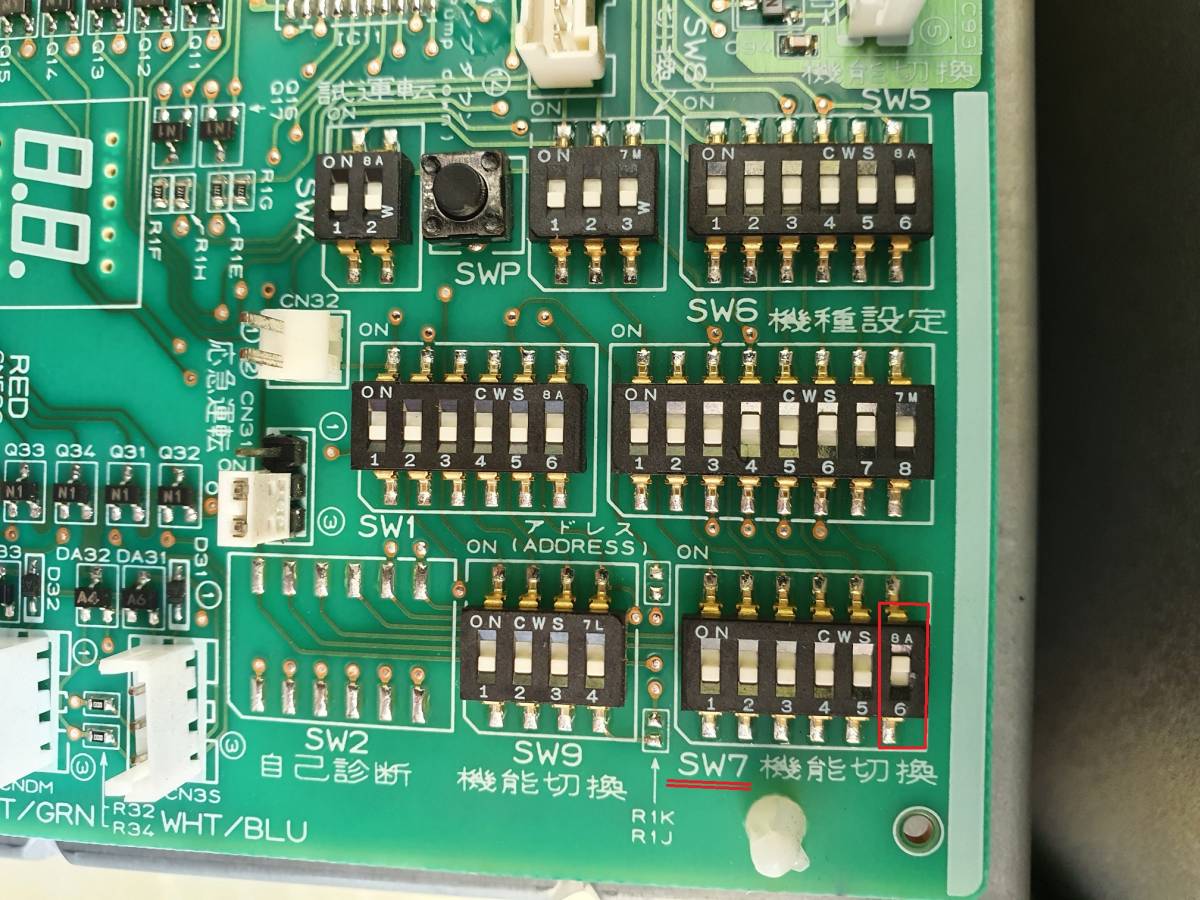

Ja. Dock verkar mitt kretskort sakna SW7 gruppen.

Är det kretskortet på utedelen du tagit bild på ?
Utloggad Kritan
  • Antal inlägg: 181
« Svar #99 skrivet: 07 februari 2025, 10:29:14 »
Nope, inne.
« Svar #100 skrivet: 07 februari 2025, 11:34:37 »
Då är du på fel kretskort  ;)
Bryt strömmen helt och hållet innan du ändrar switchen.

« Svar #101 skrivet: 07 februari 2025, 19:11:33 »
Misstänkte det. Får göra det en dag när det är uppehåll.
« Svar #102 skrivet: 07 februari 2025, 19:26:15 »
Är bara ta fram ett paraply  tummenupp
