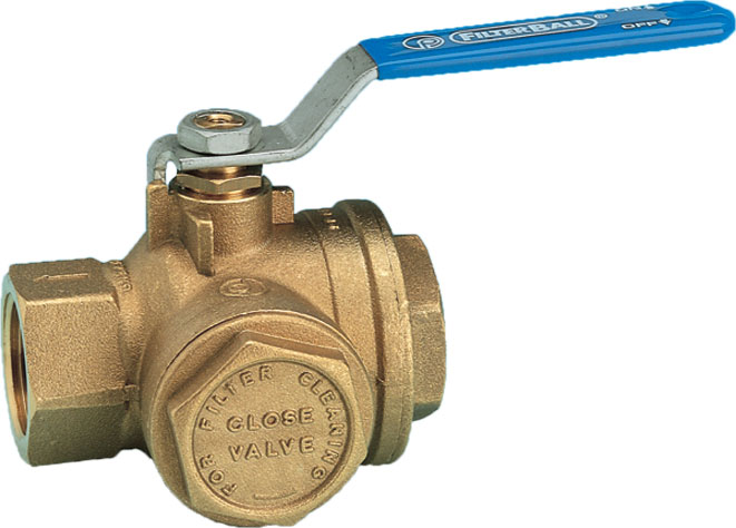

Hittade denna pluggen som jag skruvade ut, men det verkar behövas någon specialnyckel för att komma vidare. Sitter filtret innanför denna?

Det är en Filterball, en kulventil med filterkorg. Sätt tillbaka locket och leta upp axeln som det normalt sitter ett handtag på och vrid den 90 grader, sedan kan du ta av locket och lossa en låsring och ta ur och gör ren den.

Sedär ja! Nu har jag rengjort filtret i röret från borrhålet samt den varma returen. Den med brine var inte så smutsig men varmvattnet var rejält kletigt.
