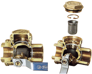

Såg kulventilen ut så här?
I så fall är det en filterball och du skall vrida kranen 90 grader, sen öppna pluggen så kommer du åt filtret där. Själva silen sitter fast med en låsring.

Nyare filterball har ingen låsring. Bara att ta ur silen när man öppnat locket

Du får stänga av värmepumpen. Stäng kranen och ta bort cegersäkringen med en låsrings tång. Sen peta ut metallfiltret och gör rent det. Lys med en ficklampa eller något i hålet så du ser att cegersäkringen kommer på plats vid återmonteringen.

Förstog direkt hur det låg till av den fina genomskärningsbilden här ovan. Inte lätt för oss icke VVS:are att veta hur ett sånt filter fungerar. Öppnade och fick ut filtret idag, ich mycket riktigt, det såg ut som en solid brun klump. Rengjort det grundligt och pillat det på plats igen. Lär fungera bättre nu, och jag har lärt mig något längs vägen. Tack för er assistans, och sen får man väl hoppas att denna tråden hjälper någon annan med lika ringa kompetens som en annan på området. ;)
