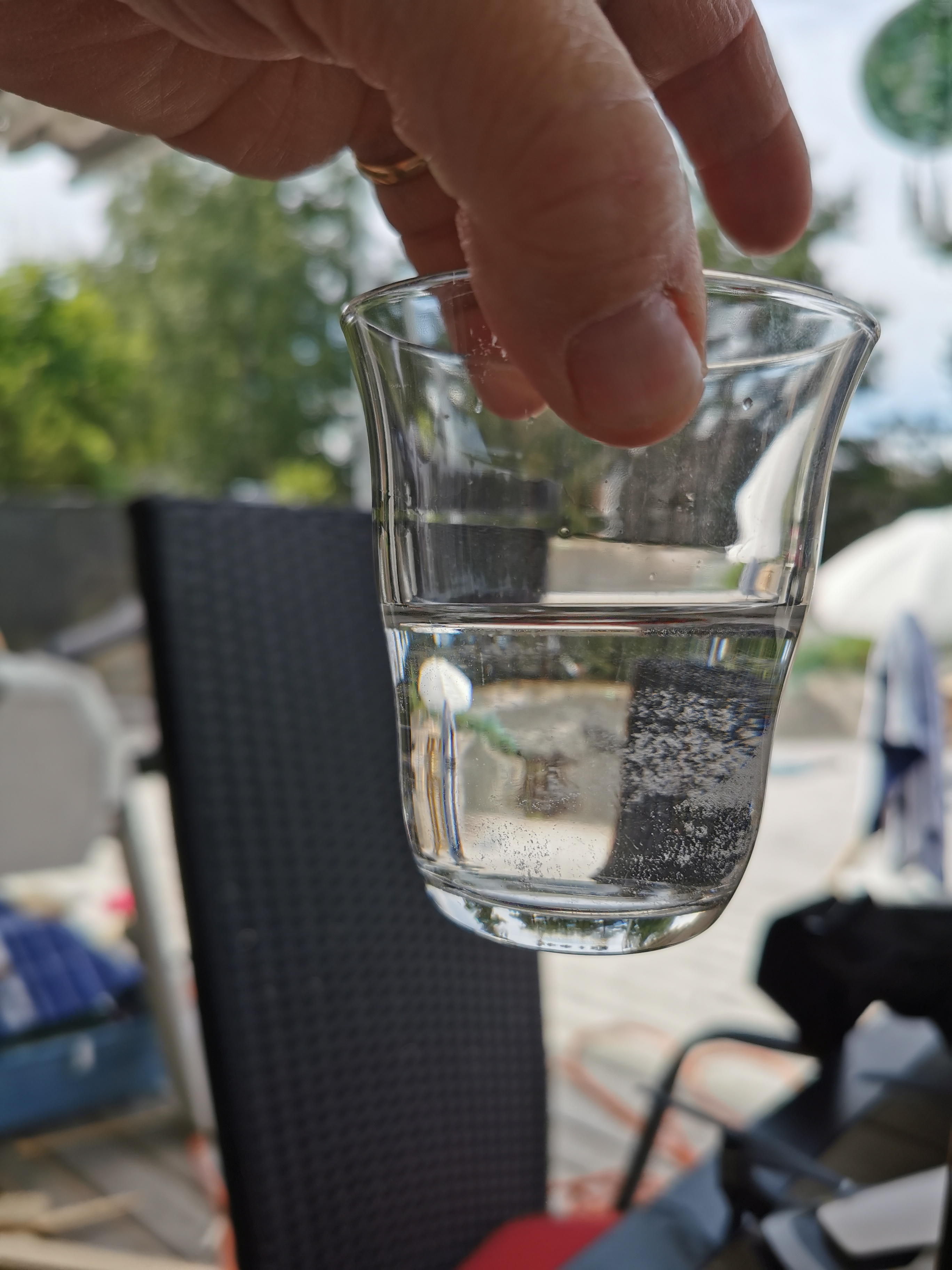

Jo, det är ju den logiska anledningen, men jag byggde om badrummet för lite drygt ett år sedan och då bytes (ofrivilligt :) ) nog i princip allt vatten i radiatorkretsen. Men i princip är ju inte tillräckligt.
Så här lät för övrigt motorn kvällen innan det blev varmt i huset.  och
En nytagen bild på radiatorvatten ur golvärmeslingan längst ner i huset. Skål! De vita prickarna är för övrigt små bubblor som försvinner om man rör dem. Vattnet ser ju klart ut, men luktar kanske inte kalas så jag avstod från ett smakprov.
