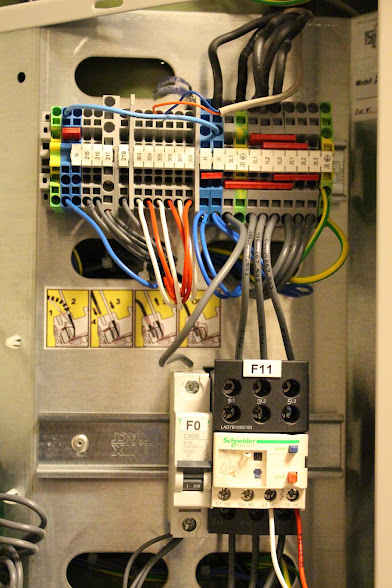

« Svar #23 skrivet: 08 december 2014, 16:33:11 »
Så här ser det nu ut i min Diplomat 8. Ingen skarvsladd som ringlar över golvet längre. Det gick på en halvtimme. Säkringen och uttaget flankerar manöversäkringen och kontaktorn, som fick förskjutas ett par cm åt vänster för att USB-laddaren skulle gå att plugga in och ut. Säkringen går fritt från fronten med en enstaka cm marginal, men det räcker för att den ska få plats att lösa ut.
Tack för tipset, det blev både billigt och bra.

Instämmer med Tommy!  tummenupp
Var fick du tag på uttag och säkring claesc? Skulle du vilja förklara till vilka ingångar du dragit tåtarna? Det är lite svårt att se på din bild...
Jag har idag monterat ur mitt Online-system och ser att det är mycket enkelt att göra som beskrivits i tråden och som claesc gjort. Därför känner jag mig trygg med att utföra detta själv. Att jag inte är behörig elektriker känner jag inte spelar så stor roll, Online-grejerna installerades av återförsäljaren till Thermiapumpen och han är rörböjare...inte elektriker!
Förlåt alla mina jobbiga frågor. Vi blev helt lämnade av vår ÅF efter betalning och jag kan verkligen ingenting om uppvärmning. Jag har dessutom nedsatt kognitiv förmåga pga sjukdom vilket gör att jag har lite svårt att ta till mig information från text, speciellt avancerad sådan. Bruksanvisningar är t ex riktigt jobbiga...
Thermia Diplomat 8, 160 meter borra.
SV: Plocka ström ur pumpen för att driva en Rasberry Pi?
« Svar #26 skrivet: 09 december 2014, 09:35:41 »
Fas från inkommande fas till säkring, från säkring till uttag, nolla från inkommande nolla till uttag, jord från inkommande jord till uttag. Hos tex Elbutik.se kan du köpa uttag och säkring  nr     2149134 är ett uttag för Dinskena och en lämplig säkring är 2106103. Förstår du inte det jag har skrivit är det nog inte lämpligt att du gör jobbet själv, förstår du vd jag menar torde du klara av ingreppet. ;)
Uttag och säkring kan du även hitta hos vilken el grossist som helst.
« Svar #27 skrivet: 09 december 2014, 11:21:18 »
Följ svenske kockens goda råd!
Jag hittade säkringen hos Bauhaus för 29 kronor. Uttag fick jag efter att ha kontaktat den yngre generationen (han jobbar med större ljus- och ljudinstallationer och hade några uttag på hyllan) så den kostnaden blev ringa.
Följ färg så hittar du nolla och jord. Det finns gott om lediga hål. Det är lite sämre med fasen. Man har gärna inkommande anslutningar i övre raden och interna i nedre, men det fanns inget ledigt där, så det fick bli den övre. Kolla noga var jordsymbolen finns på uttaget, vanligen i mitten. Kolla sen en gång till när du har skruvat dit ledningen. .
« Svar #28 skrivet: 09 december 2014, 13:52:06 »
Nu ser jag hur du dragit och att kopplingsplinten är mycket logisk. Aktuella ingångar är märkta med "N" och "L", jorden går ju inte att ta miste på med sina härliga batikaktiga plastfärger i gult och grönt.  tummenupp (PE kanske står för "Permanent Earth"?) Kopplingspunkter med endast siffror drar jag slutsatsen att det är för olika sensorer och styrningar, alltså inte 230V-kretsen, eftersom utegivarenskablar går in på 305 och 306. Så här ser det ut i min pump:
Även i min pump är det fullt på nedsidan för fas så jag kommer få göra som du, gå in på ovansidan. Det ser ut som att du använde 2L2 vilket jag också kan göra men jag antar att endera ledig L-punkt fungerar. Det är ju lätt att mäta upp också om man skulle vara osäker.
« Svar #29 skrivet: 09 december 2014, 14:53:55 »
Nu ser jag hur du dragit och att kopplingsplinten är mycket logisk. Aktuella ingångar är märkta med "N" och "L", jorden går ju inte att ta miste på med sina härliga batikaktiga plastfärger i gult och grönt.  (PE kanske står för "Permanent Earth"?)
N och L = Neutral och Live.
PE kanske snarare står för "Protection Earth" eller något åt det hållet.
Kopplingspunkter med endast siffror drar jag slutsatsen att det är för olika sensorer och styrningar, alltså inte 230V-kretsen, eftersom utegivarens kablar går in på 305 och 306.
Japp, det är dels lågvoltsanslutningar (303 - 308) för rumsgivare, utomhusgivare och EVU (en slutning mellan 307 och 308 hindrar drift av kompressor, elpatron och cp, en slutning via 10 kOhm aktiverar nattsänkning eller tariffstyrning med tidur), dels har vi anslutningarna längre till vänster (215, 216, 217 och 219) som är för extern shunt och flödesvakt (230 V).
Ja, du kan självklart använda vilken fas du vill. Svårigheten ligger bara i att ta beslutet om vilken.
