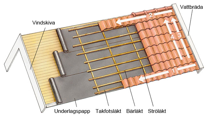

Såhär har takkonstruktionen sett ut för de trähus jag kollat konstruktionsritningar för:
http://2.bp.blogspot.com/-4hPspz0X15s/T9z_FCYD6UI/AAAAAAAAAZw/teozSohO1zo/s1600/takets-delar.jpg
I det aktuella fallet har alltså fjädern i sponten lossnat samt att man ej har något underlagspapp mellan spont och taktegelplattorna.
