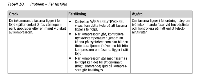

Är du säker på att elektrikern inte blanda ihop faserna när han monterade jordfelsbrytaren? Försök inte starta din värmepump innan du är säker på att det inte beror på fasfel så kompressorn går på fel håll.

Jepp, hittade äntligen en kryptisk text om detta i installationemanualen, det står inte i klartext direkt.  ::)
UPPSTARTSKONTROLL
Aktivering av funktion för kontroll av tryck och temperatur vid kompressorstart.
Upptäcks avvikelser indikeras detta med larm.
Det innebär troligen att den detekterar kompressorns rotationsriktning genom att känna av trycket och därav larmet "tryckfel".

SV: Jordfelsbrytare och trycklarm på värmesida
« Svar #10 skrivet: 12 mars 2014, 21:59:18 »
Säkert så att det är ett fasföljdsfel.
Bifogad bild visat den information som finns i Atecs Serviceanvisning:
Thermia Atec Total 13, idrifttagen januari 2012.
Mellankrets med glykolblandning installerad pga osäker elleverans med åtföljande risk för frysning.
