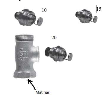

För att kunna byta insatsen måste jag veta hur stor gängan är. Men jag blir inte riktigt klok på vilket mått jag ska ta, är det gängan på tappen vid den röda linjen, eller den blå, alltså under den större skivan? Det borde väl vara den röda som gäller, insatsen hålls väl på plats av glandmuttern?
Samtidigt så hittade jag detta på en webbutik:
Detta är ju inte relevant i mitt fall? Det måste väl vara som jag skrev ovan?

SV: Hur renoverar man slottsventiler?
« Svar #14 skrivet: 24 januari 2014, 15:04:16 »
Eller är det så att det är anslutningsrörets dimension som bestämmer insatsens storlek? Dessa är ca 33 mm och isåfall hittar jag bara en möjlig utbytesinsats i MMA:s sortiment: http://www.mma.se/produkter/utbytesinsatser/utbytesinsats-baest.aspx
RSK-nr: 480 5713
Vad tror ni?
