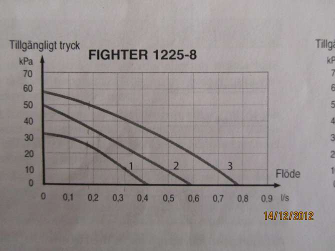

 Skämspådig ojoj, du har bättre syn än jag! mittåt!....Så om det verkligen var 6kW inkopplat borde flödet vara c:a 0,5l/s och beräkningen av avgiven värme helt åt tjottahejti. Vad ska en sån pump ge på läge I ??
Kan kapacitetsdiagrammet vara till hjälp?

Nej, tryckdifferensen över pumpen är inte känd. Det du skall göra är att köra 6 kW elpatron tills temperaturen inte stiger längre. Då är förluster och radiatorernas effekt 6 kW. Kontrollera med elmätaren om du vill vara noga, 6 kW elpatron är säkert inte 6 kW. Mina ger mindre. Spänningsavvikelser slår hårt enligt formeln U2/R så det kan vara värt att använda elmätaren i vilket fall som helst.

Tror dock fortfarande att bara steg 1 i elpatronen gick in eftersom CPn på läge I ger max 0,4l/s vid inget motstånd alls. (P<<dTx4,18xflöde=3x4,18x0,4=5kW)

Sådärja, nu har jag fortsatt med elpatron på maxläge (nominellt 6kW) Mätningen visar att patronen ger klart lägre effekt, 11kWh på 134 minuter ger 4,9kW. Tempdiffen låg på 36-30 dvs 6 °C. Flödet blir alltså 0,2l/s. Bra att få veta! tummenupp

Det nyttigaste jag fått ut av denna mätövning är nog att CP ger 0,2l/s på steg ett. Ändras inga ventiler så borde värmepumpenseffekt var deltaTx4,18x0,2. För att få 8kW ska deltat alltså vara 9,5 °C.
