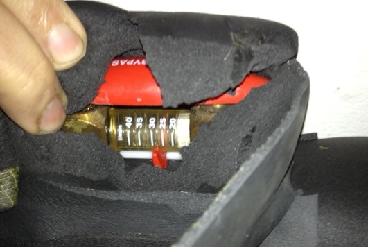

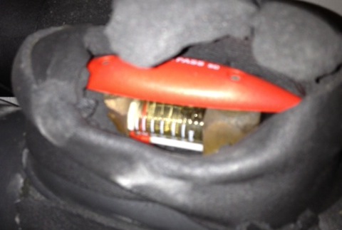

Hade en installatör hemma för att justera flödet i mina borrhål
Har två hål, ett på 80m (aktivt) & ett på 160m (aktivt).Borrkronan gick
i det första hålet, därav olika djup. Vet inte riktigt hur dessa strypventiler
fungerar men jag tycker det ser ut som det är strypt mer på bild2 (sista bilden),
vilket är det djupare hålet. Kan någon bekräfta eller dementera detta?
OBS, rören går åt olika håll på de båda bilderna.

Jag hade samma hos mig. Ett litet gruskorn som kommit in i slangen hade täppt till ena givaren.

Vad har du för temperatur in från respektive borrhål när kompressorn har gått en stund?

Om inget av hålen är strypt får du ett högre flöde på det korta hålet, men dina bilder visar bara flödesmätaren och inte injusteringen så det är lite svårt att säga vilken hål som är vilket, bästa injusteringen är när temperaturen upp är samma på båda hålen
