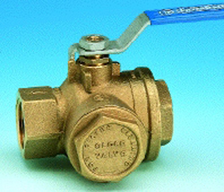

Jag tycker det låter som en filterball på VB, inte KB...
Filterball rengörs genom att vrida handtaget 90 grader och öppna den stora muttern.
Då kommer man åt metallsilen som, mycket riktigt, sitter med en låsring
Filtret på kalla sidan kanske ser ut ungefär så här:
Det rengör man genom att stänga av kranarna på respektive sida om filtret och ta ut silen genom muttern på sidan.

Ja så där ser den ut på varma sidan. "filterball" alltså.
Men jag tror det är en sådan på kalla sidan också bara det att själva vredet inte är fast monterat.
Själva filterhuset eller hur man ska förklara ser likadan ut som på varma sidan.
Men så sitter det som sagt en röd kran ovanför och en under.. men då borde det ju räcka att sätta dit vredet och stänga ventilen som på varma sidan och låta bli dom röda?
SV: Rengöra partikelfilter.
« Svar #5 skrivet: 09 december 2011, 18:49:20 »
Ja, filterballen är ju en kulventil som stänget flödet när man vrider den.
