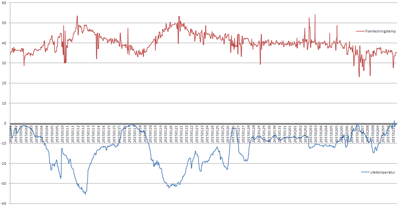

Omtalat ämne, framledningstemperatur... Diagrammet kommer väldigt norrut ifrån, det är radiatorer och värmepumpen är ny, är det någon som kan gissa vilken modell?
Gammalt timmerhus 200 m², ca 800 meter jordslinga.

Det var väldigt vad utetemperaturen "hackar".

Jag har ändrat diagrammet nu, det var många mätvärde och datumaxeln blev "ihopsamlad" i Excel, det blev då missvisande. Diagrammet är även nu inte helt överensstämmande med verkligheten om man kikar noga på datumen, det är dock en marginell förskjutning.  coolsmiley

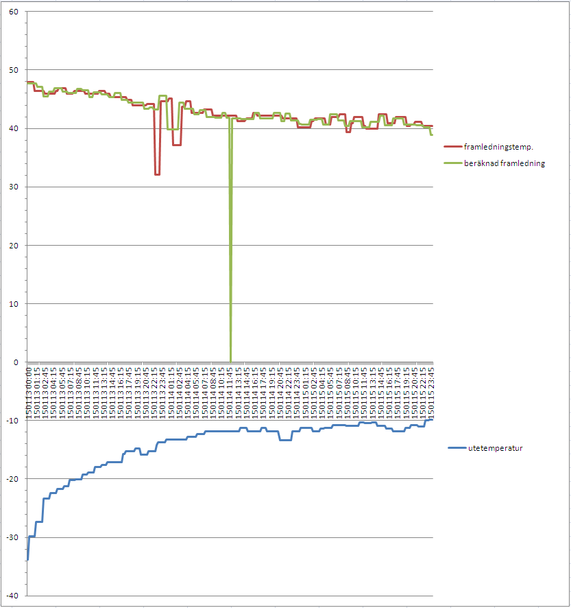

Här är samma diagram ifrån samma värmepump men bara för 3 dagar, förutom den faktiska framledningstempen finns även värmepumpens beräknade framledningstemp inlagd. Jag ändrade den sistnämnda för 2015-01-14 kl 12:00 till 0°C, då syns det hur mycket 15 min är i diagrammet.

Av diagrammet att säga så är det inte en On/Off iallafall  ::)

Jag hade lika jämn och fin framledningstemp (ca 34 °C) som kurvorna det senaste dygnet. Men det var när jag körde kontinuerligt med en 6 kW elpatron.  Tänkte att jag skulle se hur bra/dålig COP jag har men jag fick koppla på vpn igen eftersom det blev knappt 20 °C i huset med elpatronen…
