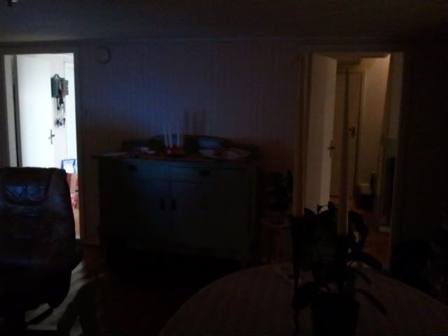

Nej, pumpen var satt på 23 grader och gav väll någon grad under i samma rum (20-23 beroende på vart i rummet). Har ställt luftflödet rakt fram mot hallen där toalett och trappan till övervåningen är och snett mot dörren till köket som är placerad motsatt värmepumpen andra sidan rummet. Dörrarna är rätt smala: b82 h 178. I köket blir det utan stödvärme 18 grader och på övervåningen 16 vid -15 (fläkten gick på för fullt). Men som sagt provade jag utan stödvärme endast en dag.
Värmepumpen sitter på väggen motsatt till dörren till höger på bilden (ungefär därifrån jag tog
biden). Köket är till vänster. Inte mycket utrymme för luften att cirkulera på. Mitt mellan dörrarna,
mitt i rummet, är det kallt.
Vi kan väll konstatera att Kinnans ombyggnad av pumpar inte är ett underverk som inte andra pumpar hade klarat av i mitt hus. Ångra dock inte ännu att jag skaffade värmepump. Och att jag skulle få stödvärma blev jag upplyst om innan köpet. Fast köket skulle den klara av trodde försäljaren. Men det kan jag tala om nu, att den klarar -7 men inte lägre.
