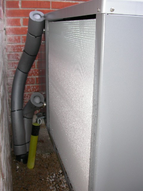

Jag tittade på min Eco Air 107 och strax innan avfrostning så ser det ut så här:
Ingen is på den översta 1/5delen.

Jag påstår fortfarande att det inte är optimalt med en del av förångaren som inte utnyttjas.
det kan bero bla på följande orsaker:
-För hög överhettning.
-Ojämn fyllning av förångaren vid de fall då man har fördelningsrör efter expansionsventil dvs flera parallella kretsar i förångaren.
-För liten gasfyllning.
