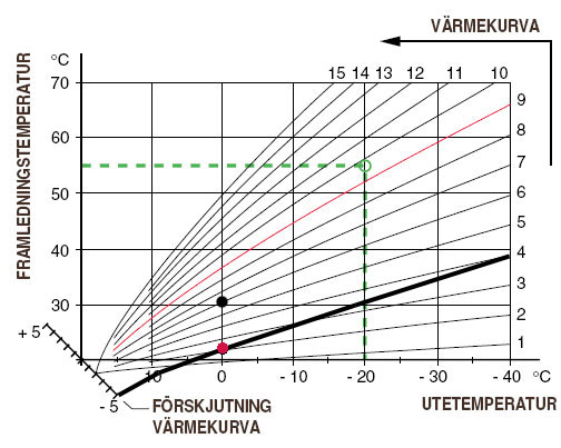

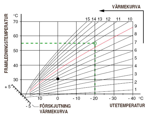

Nu kommer förklaringen:
Din värmepump styr efter framledningstempen, låt mig måla upp ett exempel på hur det kan fungera.
Du har kurva 6 och ratten på 23 vilket ger ett börvärde på framledningen (enligt reglerparametrarna) vid 0°C utetemp på ca 31°C (Se bild)
Om du eldar blir det alltså för varmt inne...
Du köper då en RG10 och hoppas att den skall stänga av pumpen om du har tillräckligt varmt inne, vilket den inte gör...
Vad den gör är egentligen bara att vrida på ratten några snäpp nedåt om du får övertemp inne, vilket du inte ville, du ville ju att den skulle sluta producera värme.
1 grad övertemp ger 3 graders lägre börvärde, d.v.s. börvärdet blir då 28°C vilket inte räcker för att pumpen skall sluta producera värme.
För att din värmepump skall upphöra med värmeproduktion helt måste du ha ett börvärde på ca 20 grader (vbf) vilket i sin tur innebär att du måste ha en övertemp på ca 3.7 grader inomhus, och det vill du ju inte.
Om du istället flyttar framledningsgivaren till returledningen och vrider "ratten" på -5 och justerar ned kurvan till kurva 4 (se bild) så kommer du att ha ett börvärde (på returledningen) vid 0°C utetemp på ca 22°C.
Har du 23-24 grader varmt i huset kommer returtempen också att vara det och värmepumpen kommer inte att starta, när det blir värmebehov kommer ända framledningen att bli runt 30 grader så snart värmepumpen startar, du har ju ett deltaT över radiatorkretsen på 6-10 grader om anläggningen är rätt intrimmad, så värmen kommer att bli bra i huset både när du eldar och när du enbart kör värmepumpen.
Se bild med kompensering gjord för att du flyttat vbf-givaren till returledningen.

Ricard jag tror att jag förstår ditt resenomang, dock har jag en frågar: Du skriver "att 1 grad övertemp ger 3 graders lägre börvärde" Vid vilken inställning av rumskompensering gäller det ?
Från manual Nibe 1230:
Meny 6.1 Rumskompensering
Här väljs en faktor som bestämmer hur mycket framledningstemperaturen
ska påverkas av differensen
mellan rumstemperaturen och den inställda rumstemperaturen.
Ett högre värde ger en större förändring.
Värdet är inställbart mellan 0,2 och 3,0.)
Sen tror inte riktigt att din egenritade kurva (kurva 4 förskjutning -5) stämmer. Framledningstempen (OK returen i detta fallet) vid -40 ºC kommer inte att hamna på samma temp(38 ºC) vid en förskjutning. Den kommer nog att hamna på cirkus 30 ºC.
