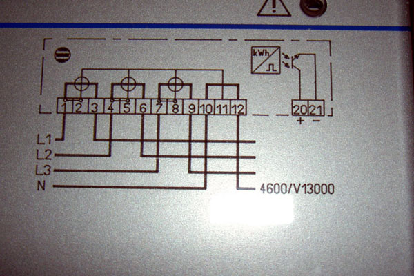

Finn det något krav ang montering av min nya elmätare till VP:an? Måste den stå i säkringskåpet eller kan man montera elmätaren direkt på vägg i pannrummet?

Den kan du montera vart du vill, men du kanske behöver nån typ av "kopplings box" i anslutning till mätaren för att koppla över jord och nolla.

Jag har 230V IT nät (Norge) Därav ingen nolla, bara jord.
Ledningene kommer ut av en väggbox. Tänkte att montera av/på bryter utanpå boxen, men med 3 x 32A säkring måste det i så fall bli en special brytare av något slag.  Min elektriker vet nog vad som behövs, men jag vill gärna veta vad som är ok och hur jag vill ha det innan han kommer.

Inkommande/utgående?
Kopplas inkommande på 1,4,7,10 och utgående 3,6,9,12  Sc:,h
Svar ja.
