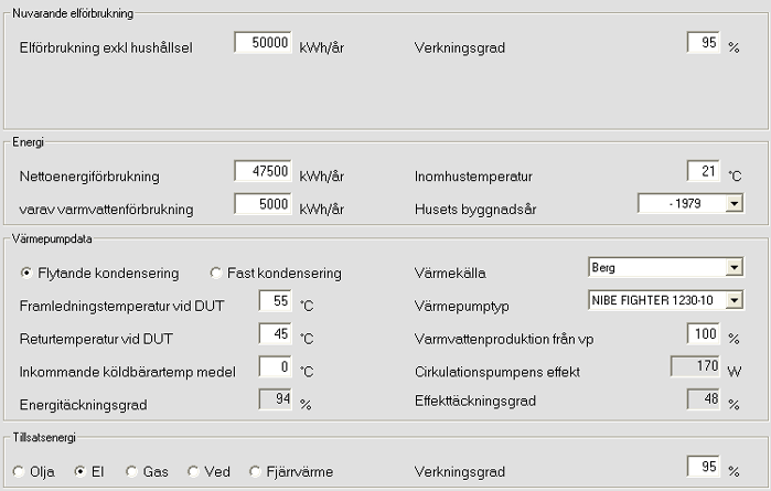

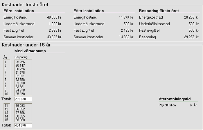

Har räknat på två "snåla" alternativ, antar att du har begränsad budget...

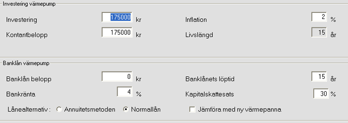

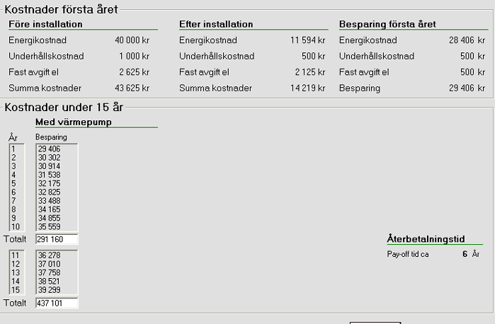

Har dessutom räknat med att hela beloppet belånas och att det belopp vi talar om rör sig om 175 000 kr, men det borde gå få billigare tycker jag.

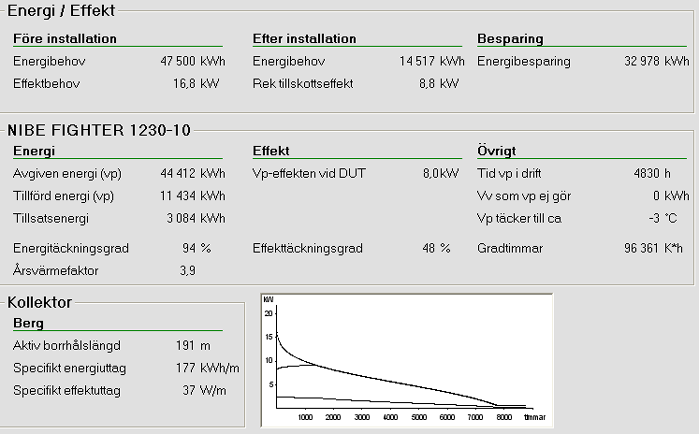

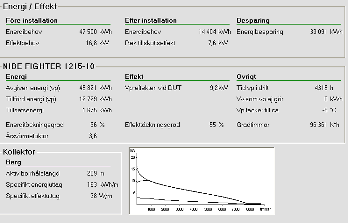

Har räknat först på Nibes 1230-10 kW och sedan på en 1215-10 kW, den senare ger mer uteffekt än den förra trots samma efternamn...
Bifogar den första kalkylen i sin helhet och den andra i ett senare inlägg för att klargöra de två olika alternativen.

« Svar #9 skrivet: 31 augusti 2006, 16:48:43 »
Tillskottet på föregående förslag hamnade på drygt 3000 kWh, nåt du förmodligen kan isolera bort, men om inte så kan du välja en större värmepump.
Nedanstående kalkyl har exakt samma förutsättningar för allt utom just värmepumpans storlek och ger då detta utseende.
