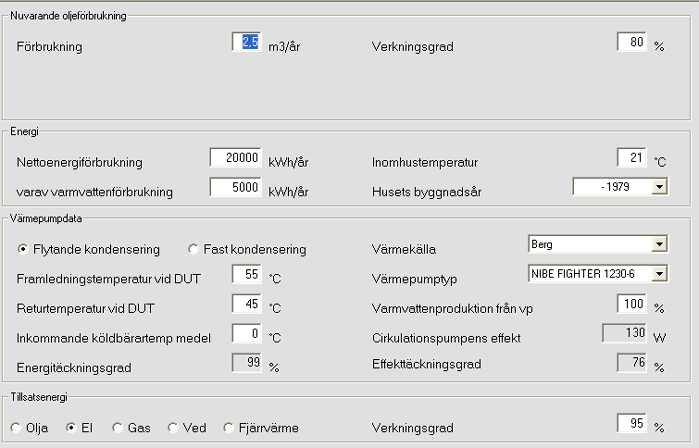

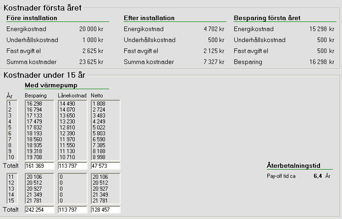

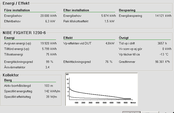

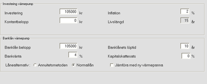

Någon offert kan jag inte lämna då jag inte säljer några värmepumpar eller radiatorer, men en oberoende kalkyl kan jag göra åt dig, om inte annat för att verifiera eller ifrågasätta andra offerter som du fått.
Jag har gjort en kalkyl med Nibes mjukvara, du kan naturligtvis lika gärna välja en värmepump utav samma eller liknande storlek/typ av annat fabrikat.
Mitt val faller på en 6 kW värmepump, den täcket utan eltillskott ned till ca -13ºC, borrdjup aktivt 103 meter, detta förutsatt att ni bor i stockholmsområdet och att berggrunden är granit.
Jag skulle sätta in en fläktkonvektor på övervåningen om jag vore i dina kläder, den kostar ca 4000 kr + installation.
Den ekonomiska kalkylen bygger på att du lånar 105 000 kr, om det räcker eller inte kan bara du/ni bedöma, men det kan i alla fall ge dig en indikation på pay-offtiden.
Här kommer kalkylen:
