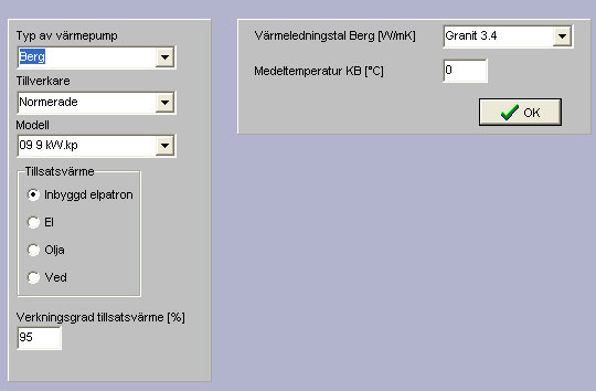

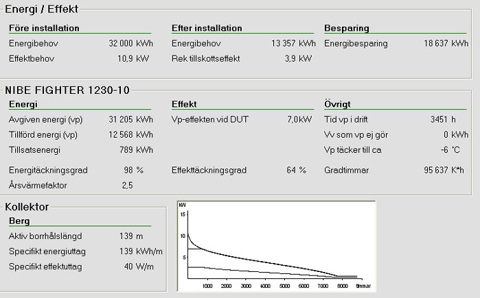

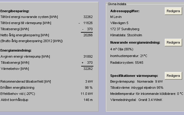

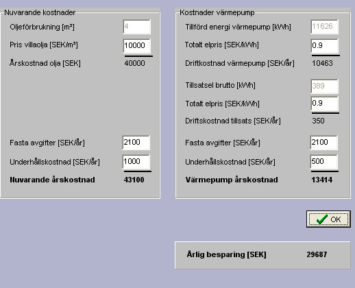

Då har jag gjort lite kalkyler...
Oljepris 10000 kr/m3
Elpris 0.9 kr/kWh
4 personer
4 m3 olja/år i nuvarande förbrukning (Prestigeprogrammet "tyckte" att det var lite mer än normalt)
Stockholm
Bergart granit
Så vitt jag kan se borde ett borrhål på 140-150 meter, aktivt, räcka till för dig, lägg till detta 6-10 meter för icke aktivt borrhål så hamnar du på 146 - 160 meter totalt.
Mina kalkyler är kanske inte bättre än deras, men jag behöver inte tänka på att göra den billigaste offerten...
Ditt hus verkar ha ett max effektbehov på 10-11 kW vid DUT, så en värmepump som ger minst 7 kW är vad jag rekomenderar, helst 9-10 kW.
Förslag IVT 9 kW
Nibe 1230 10 kW
Thermia TWS 10
Eller liknande storlek av annat fabrikat.

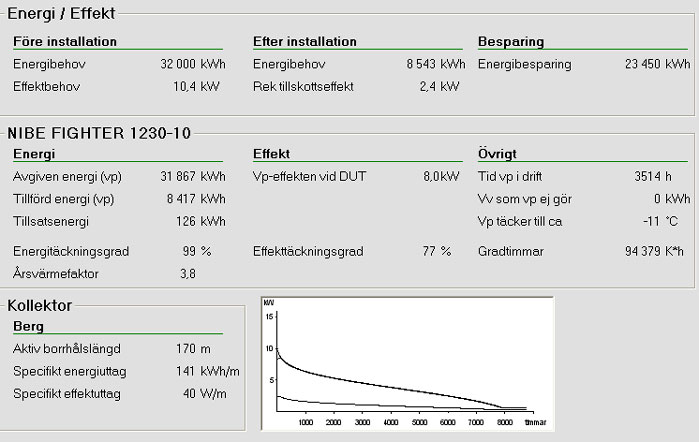

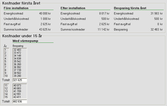

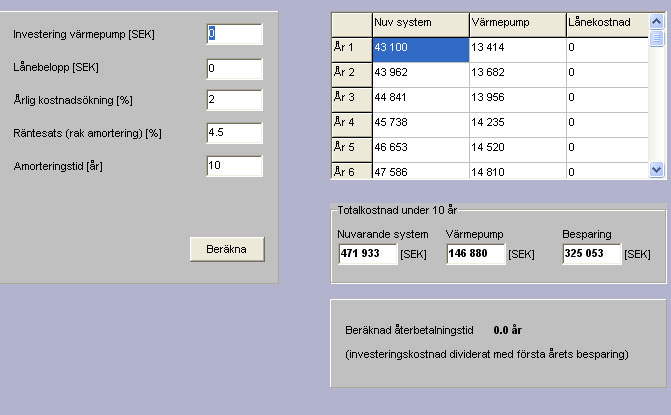

Här kommer bilderna, först enligt Nibes mjukvara:
Sedan enligt Prestige, märkesoberoende mjukvara.
Senast ändrad: 17 juli 2006, 10:02:22 av Rickard

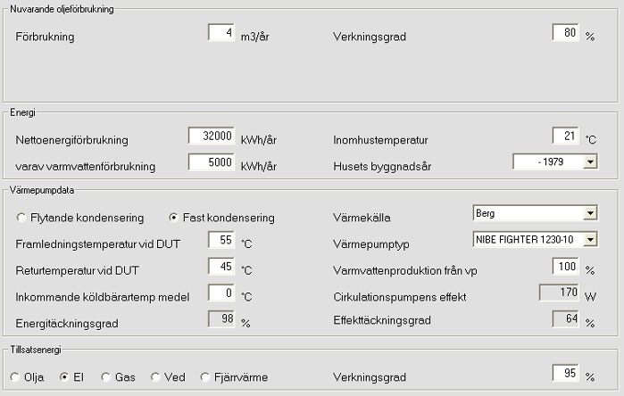

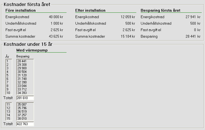

Varför har du räknat med fast kondensering i första fallet?
38x2m

SV: Stora skillnader mellan offerter - olika pumpstorlek och borrmarginaler
Svar #7 skrivet:
17 juli 2006, 13:39:45 »
Ingen är ofelbar
Ett misstag helt enkelt.

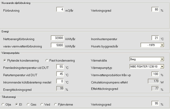

Svar #8 skrivet:
17 juli 2006, 13:47:01 »
Nu kommer den rätta kalkylen, ser att det gjorde det en hel del på lägsta temp som VP:n klarar på egen hand, du kanske t.o.m. skulle klara dig med en 1230 8 kW eller motsvarande av annat fabrikat istället. Den täcker till -6 grader utan eltillskott.
Däremot så drog borrdjupet iväg... 170 meter aktivt, men då är det med 0ºC som riktvärde för inkommande KB, med -1 grad blir det istället 148 meter aktivt.
